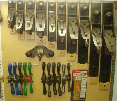

Goedemiddag vrienden, ik ga over een poosje bezig mijn schaven te ophangen.
Ik heb al een mooie plaat op de muur geschroefd,maar ik zit met het ophangen van mijn schaven.
Ik ben er erg blij mee, maar ik moet er simpel bij kunnen zonder dat de rest van het bord af dondert.
Dus ik had een foto gevonden als voorbeeld, maar ik begrijp niet helemaal hoe het vastgezet is.
Zouden jullie mij kunnen uitleggen hoe dit in zijn werk gaat, of dat er misschien een makkelijkere manier is.

Je kan de schaven naar boven tillen en dan komt ie vrij van de houder aan de onderkant

onder hangen ze in dat blokje en volgens mij zit aan de bovenkant ook nog een blokje tegen het kantelen deze zal schuivend zijn uitgevoerd denk ik.
Aan de onderkant valt de schaaf in het blokje, om ze er uit te tillen kun je de schaaf tot aan de knop naar boven schuiven en til je hem onder uit het blokje. Maar zo hoog hoef je de schaaf niet op te tillen, 15 mm is al genoeg.

Jeetje wat heb jij een talent. Wat een prachtige kist heb je gemaakt. Keurig hoor.
Ideetje met de magneet is een goed idee, Ik heb ze zelfs al besteld bij Ali Express.
Mag ik vragen op hoeveel graden jij je kistje voor je schaven hebt gemaakt?

Bedankt, ik klooi maar wat aan hoor...
Ik kan het voor je nameten, maar ik schat zo in een hoek van 75 graden? Dat zou ik een beetje op gevoel doen. Je zou kunnen kijken wanneer de schaven net wel/net niet neigen voorover te kantelen zonder de magneet. Met magneet zit je dan altijd goed. Met een sterke magneet zou ik nog wel steiler aandurven.
