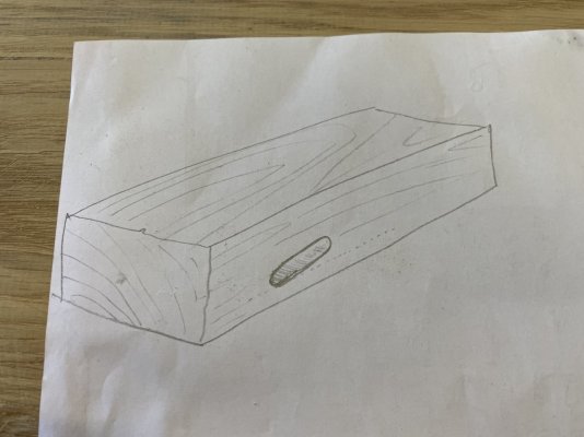

Goeiemiddag allen.
Een collega en ik kochten recent een langgatboormachine bij HBM (HBM langgat tafelboormachine 2200 Watt 400 Volt). De gaten/sleuven die we er mee boren zijn echter niet parallel met het vlak van het hout. Ongeveer 0,4mm over 20mm afwijking. In de handleiding staat niks over het afstellen en calibreren van de tafel. En bij HBM weten ze het ook niet.
Heeft iemand van jullie soms meer documentatie over deze of een gelijkaardige OEM-machine?
Alvast bedankt!
Karel

Aan de machine kan het niet liggen want die is volgens de HBM beschrijving "perfect voor het frezen van langgaten in hout" ;)
Toch eens kijken of het niet beter kan..
Zo te zien ligt het hout niet parallel met de transportrichting. Maak de bouten waarmee de tafel tegen de kast is bevestigd eens los, til dan de tafel links wat op en zet de bouten weer vast. Als er onvoldoende speling in de boutgaten zit om een afdoende correctie te krijgen, vijl dan het linker boutgat iets naar onderen uit en/of het rechter gat naar boven.

Bedankt, Kor. Het zal inderdaad via de bouten onderaan de tafel moeten gebeuren. We hadden al een poging in die richting gedaan waarmee we die de plaat iets meer parallel kregen van links naar rechts maar die helaas ten koste ging van de parallelheid volgens de z-as.
Ik had gehoopt dat er documentatie zou zijn om de machine te kalibreren maar voor 1000 euri mag je vandaag de dag blijkbaar niet te veel verwachten :)
We knoeien nog even voort tot hij in alle richtingen goed staat.
