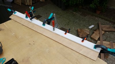

Ik heb vandaag een 2de hands Scheppach TS2000 gekocht, toevallig mijn initialen ;). Zelf ben ik regelmatig met pallets bezig en kom daarbij natuurlijk vaak plankjes tegen die aan beide kanten niet helemaal recht zijn, dus de geleider geen nut heeft. Daar heb ik vandaag meteen een handige jig voor gemaakt (afgekeken van het web natuurlijk).

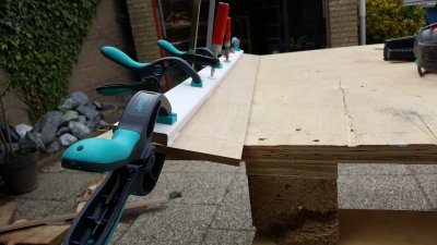

Voor het maken hiervan heb ik een stuk laminaat en een plint gebruikt, zijn vast betere materialen maar dit had ik even voor handen. En 4 klemmetjes van aliexpress, totale kosten iets van 10 euro.
Pallet plankjes zijn meestal iets van 10cm breed dus ik heb de ruimte naast de plint iets van 8cm gehouden zodat het te zagen plankje altijd iets over het laminaat steekt.

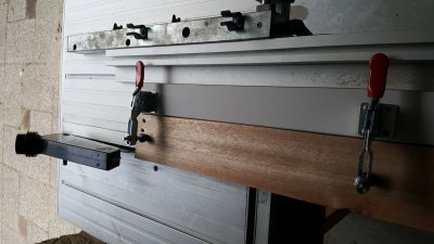

Doordat de jig zelf recht is, kan deze langs de geleider geschoven worden op de zaagtafel en zaag je het overstekende (kromme) deel van je plank

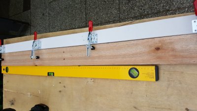

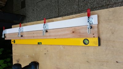

Over het resultaat was ik tevreden, zoals te zien is zat er eerst een naad tussen de waterpas en de plank en na het zagen was hij recht genoeg

Ik zou alleen de andere versie nemen die rechtop staat als hij geklemd is, dan zit hij niet in de weg met je fence.
