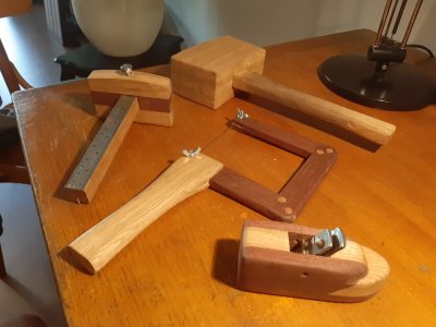

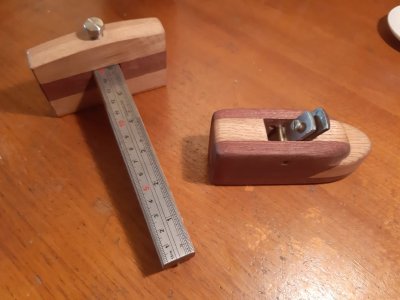

Hoi allemaal,

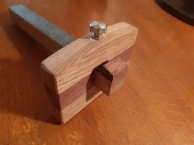

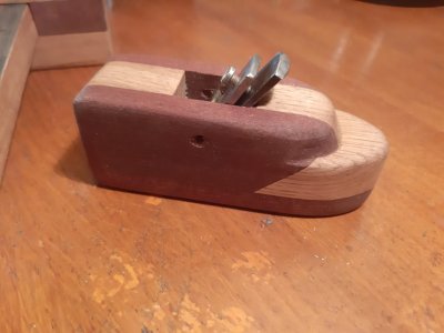

Over de afgelopen weken heb ik een paar nieuwe handgereedschappen gemaakt.

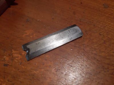

Het meest tevreden ben ik over het afrondschaafje. Deze heb ik gemaakt m.b.v. een oude nooitgedacht beitel die ik kort, krom, en met een gebroken handvat bij de kringloop heb gevonden. Leek me zonde om tot afval te verworden :) Aangezien de handzaag, die ik een tijdje eerder had gemaakt, ietwat onhandig in de hand ligt, heb ik daar bij het schaafje extra goed op gelet. Het lagere "kontje" maakt hem erg prettig om vast te houden, en hij schaaft ook super!

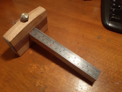

Los beiteltje; geslepen met een goedkope handvijl, en nageslepen met schuurpapier om een schroef. De beitelhouder functioneert ook erg prettig!

Hoihoi,
Ik heb restjes eiken en meranti gebruikt. Er zit op de foto's 1 laagje Danish Oil op, maar dat moeten 2 of misschien wel 3 lagen worden.
De zaag is inderdaad wat gek uitgevallen. Heb hem nog niet echt hoeven gebruiken maar als het echt problematisch is ga ik hem nog een keertje over doen!

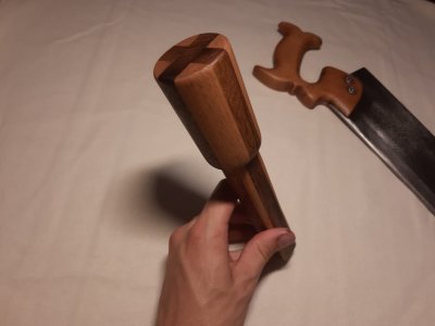

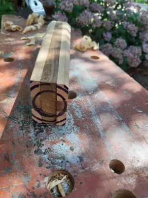

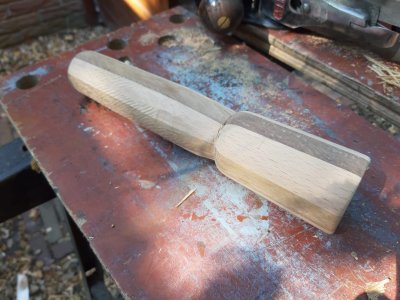

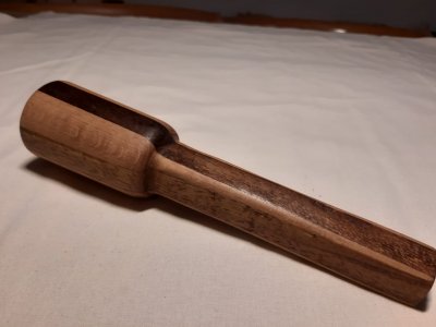

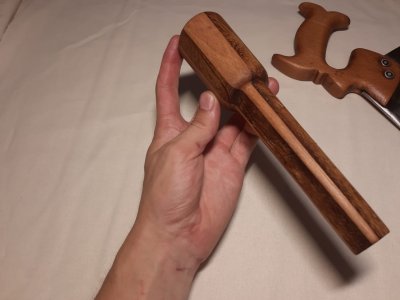

De zaag is uiteindelijk niet de moeite waard geweest, maar het was een leuk projectje.

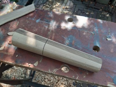

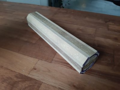

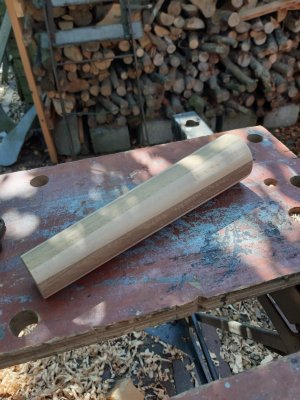

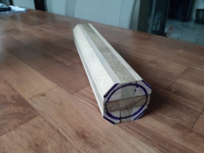

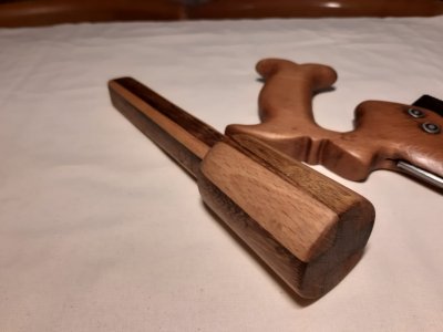

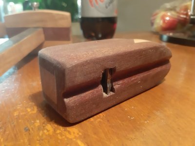

Laatst wilde ik een projectje houtsnijden doen, maar ik had nog niet echt een subtiel klophamertje. Daarom wat restjes beuken en mahonie(?)bij elkaar gesprokkeld en een klein hamertje vervaardigd. Eerst balkjes geschaaf en aan elkaar geplakt. Daarna taps toelopende cilinder (afgeplatte kegel) van geschaaf. Daarna met zaag/beitels/raspen etc. handvat verjongd.
WhatsApp Image 2020-08-19 at 23.11.12 (1).jpeg WhatsApp Image 2020-08-19 at 23.11.12 (2).jpeg
WhatsApp Image 2020-08-19 at 23.11.12 (3).jpeg WhatsApp Image 2020-08-19 at 23.11.13.jpeg
Hij is misschien wel een beetje klein/licht uitgevallen. Maar al met al vind ik het een leuk ding.
Groetjes,
Bart
