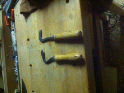

Hoi iedereen
een tijdje terug stond hier op onze marktplaats
een leuk berichtje over een hoop handgereedschap
waar een bijltje bijzit om te bekantrechten dit stond al heel lang op mijn verlanglijstje
na wat berichtjes over en weer
heb ik bijna al het gereedshap gekocht ( eigelijk gekregen heb maar een tientje hoeven betalen)
nou al bij het ophalen werd ik echt wel happy van al dit leuke gereedschap
in de dagen hierna alles eens rustig uitgesorteerd en ongeveer 85 % van de spullen heb ik in het afgelopen jaar willen kopen :)
alleen zei een klein stemmetje in mijn achterhoofd nee niet kopen het komt nog wel eens op je pad
blijkt dat stemmetje verdorie helemaal gelijk te hebben
daar komt bij dat ik als ik nieuw gereedschap koop
het eerste wat ik toch doe altijd weer de vernis laag van het hout halen en in de olie zetten ik hou niet van vernis in mijn handen ik wil het hout voelen anders zou ik ook plastic handvaten kunnen houden
Al het gereedschap ziet er erg slecht uit maar bij nader inzien is het alleen erg veroest en vuil
hier was geen flesje citroensap tegen opgewassen dus citroenzuur besteld en het meeste een nachtje te weken gelegd
wat ik niet kon demonteren of wou demonteren ingesmeerd met een mengsel van WD40 met citroenzuur dit werkte best goed ik vraag me alleen af of er een makkelijke manier is behalve verven om het metaalwerk terug te zwarten zodat het niet gaat roesten
Dit heb ik voorlopig al klaar :) voor mij persoonlijk toch veel meer waarde hebbend dan nieuw gekocht spul bijna allemaal made in france en veel van het merk peugot lol
mvg tom

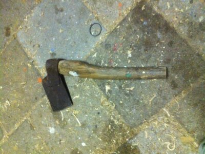

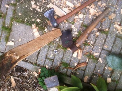

Ernest bij het ontroesten van de kantbijl heb ik ondekt dat er een barst door het ijzer loopt aan de achterkant
werkt wel een stuk prettiger dan mijn gewoon bijltje
en dat het bijl een beetje uit center is geslagen met een zware hamer :(
ik ben nu een nieuwe steel aan het maken en dan moet ik kijken of het allemaal nog een beetje recht te krijgen is
Dan opzoek naar hoe het bijl juist te houden
ik vind de steel die er nu aan zit te dik ?
Mvg tom

Yes, precise maar ook allerlei hout werk die moest in de mijn plaatsvinden. De mensen, kan ik me voorstelen, geef niet zo veel aan het netjes uitziend daar diep ondergronds dus als er wordt veel bekantrecht heb ik mijn twijfels maar waar nodig dan ja zeker. Ik zou het eerder, na mijnwerkersbijl een sort timmerbijl noemen. Aan de raar hoek van de snij in verhouding tot de steel en kort steel zie je dat er werd zonder veel beweging ruimte gewerkt. Meestal is de oog en blad met klinkers vast gemakt. Met de foto's kan ik het niet zien.

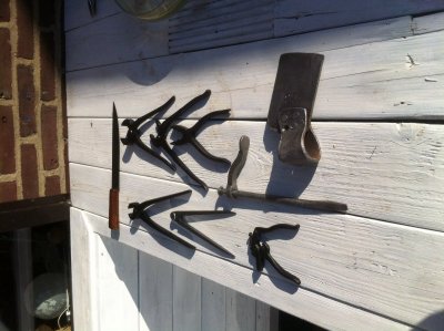

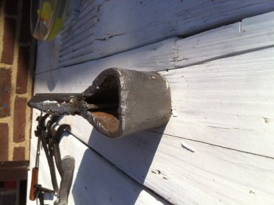

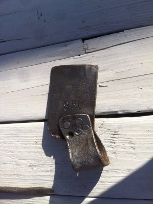

hierbij nog wat betere foto's van het bijltje nu zonder roest

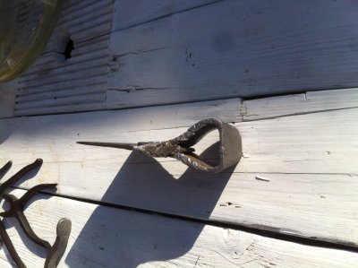

je ziet dat het een beetje uit balanst geslagen is ooit
en de scheur

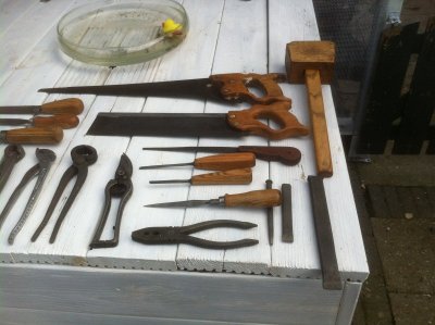

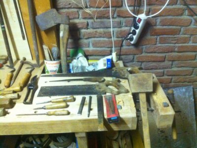

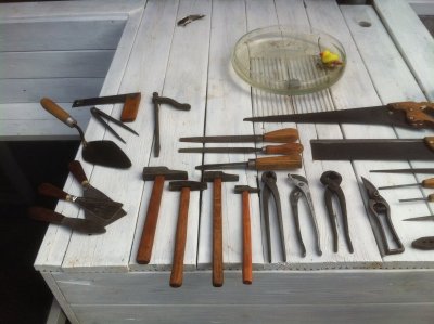

verder dit weekende de tangen toch maar een nieuw verflaagje gegeven

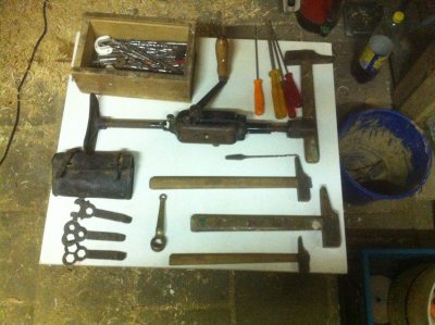

en ook de bankhaak die netjes past in mijn nieuwe werkbank ontroest :)

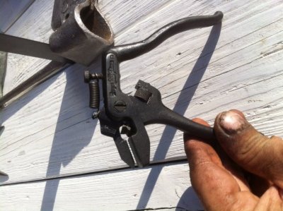

en verder heb ik nog 1 tang waar ik geen flauw idee van heb waar ze voor dient
als iemand het weet hoor ik het graag
mvg tom
