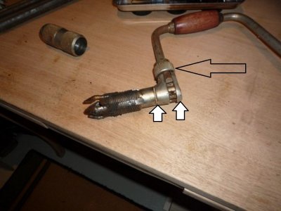

Hoi allen,
Ik wilde een handboor kopen voor het gebruiken van 'Auger' boren (slangenboor in het Nederlands?). Anyway, het toeval wilde dat ik er een naast de vuilnisbak zag staan dus die heb ik maar meegenomen. Zie bijgaand ook de foto's. Ik heb hem al uit elkaar gehaald voor zover dat kon; de 'boorkop' uit elkaar, de tanden eruit en met een wattenstaafje zitten poeren om de ergste meuk eruit te halen. Ik denk dat hij een tijd buiten heeft gelegen want er zit een hoop modder in.
Vervolgens de houten delen een beetje opgeschuurd. Helaas is rode verf/lak die erop zat flink in het hout getrokken dus dat is momenteel roze. Het handvat (in het midden) zat vast en draaide niet onafhankelijk van de rest van de boor. Na wat sjorren begon hij eindelijk te draaien maar uiteindelijk is daardoor wel het handvat helemaal doorgescheurd (trust me, zo ruw was ik niet...). Ik zou mijn god niet weten hoe ik daar een nieuwe op kan zetten? Hoe hebben ze het oorspronkelijke handvat erop gezet eigenlijk? Kan de boor daar uit elkaar worden gehaald?
Het andere houten stuk (hetgeen je tegen je borst drukt) is keurig gelagerd en draait prima. Ik wilde eigenlijk het hout vervangen voor nieuw hout (leuk klein projectje leek mij) maar ook dat zit muurvast, ondanks dat ik alle schroeven eruit heb gehaald. Ik denk dat hij helemaal vast zit gelijmd aan het metaal. Apart.
Enfin, voordat ik er nog veel meer tijd en energie in ga stoppen de hamvraag: is deze boor het redden waard (en zoja, hoe?) of is het een grappig projectje maar bij teveel tegenwind gewoon in de vuilnisbak mieteren?

Zeker de moeite waard om te bewaren, ik heb er speciaal nog één bij gekocht die dat ratelsysteem heeft
en gebruik hem vooral voor schroefdraadtappen in een hoekje en voor schroeven ''met gevoel''.
Een verlengstukje voor bits iets 4 kant geslepen zodat hij mooi grip heeft in de kop van de booromslag.
sjeupie
7 okt 2014
40
Ok dan ga ik het gewoon ff proberen. We zullen zien hoe ver we komen :)
Dat ratelsysteem snap ik niet; wat moet dat doen? Doorslaan bij een bepaalde tegendruk? Want het zit muur en muurvast. Waterpomptang bracht ook geen soelaas.

Die ring bij de pijl zou je iets linksom of rechtsom moeten kunnen draaien en op die manier verander je de draairichting,
dan werkt het net zo als bij een ratel van je doppenset.
Of hij zit vastgeroest bij de 2 witte pijlen en dan moet je dit weer gangbaar moeten maken met kruipolie o.i.d.
Met dit ratelsysteem kun je in een hoekboren of als je te weinig ruimte hebt om een volle slag te maken.

Ik zei dus: thnx voor de input en ik vermoedde inderdaad al dat het ratelmechanisme zo werkte. Zit echt helemaal vast dus misschien eens experimenteren met citroenzuur inderdaad. Is dat gewoon 'citroen' citroenzuur? De winkels zijn al dicht maar ik heb nog wel wat citroenen liggen namelijk :p

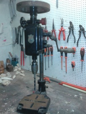

Vandaag via MP een handbediende kolomboor gescoord.
Moet alleen nog even uitpluizen hoe het precies werkt.
Heb het vooral gekocht omdat de boor er zo lekker Vintage uitziet.

Hij werkt heel simpel: leg er een stuk hout onder en draai flink aan de slinger. Met de boor in het hout krijg je een beetje tegendruk en gaat het vliegwiel meedraaien. Onderin hou je op met slingeren en door het vliegwiel wordt je boor weer omhoog getrokken. Evt. een beetje meehelpen door de slinger achteruit te draaien.
