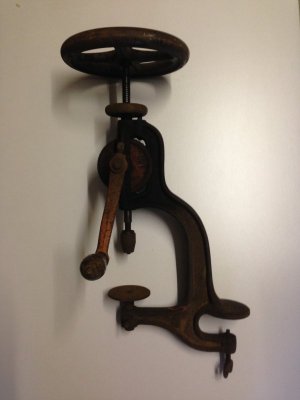

In oude staat:

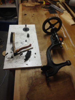

Na een bad in de citroenzuur volgt een stevige schrob beurt.

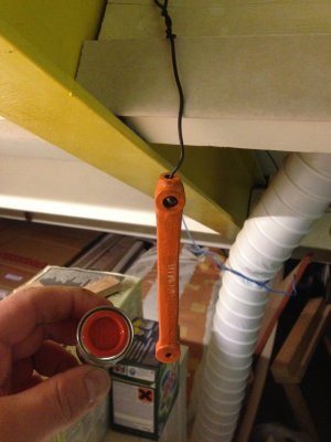

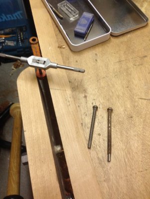

De oude slinger was van eikenhout maar zat vol met wormgaatjes en was gescheurd.
Deze zat vast door middel van een geklonken pen die ik er uit geboord heb.
Om het nieuwe handvat van de slinger weer vast te zetten heb ik gekozen om draad te tappen en een slotbout te nemen die met canvas vast gedraaid is.

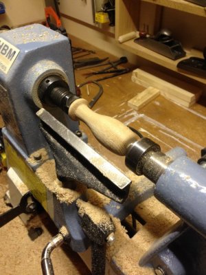

Het draaien van het nieuwe handvat.

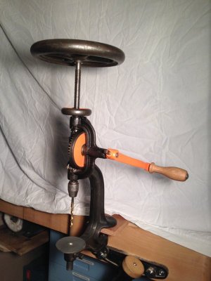

En het eindresultaat:
