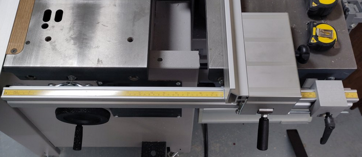

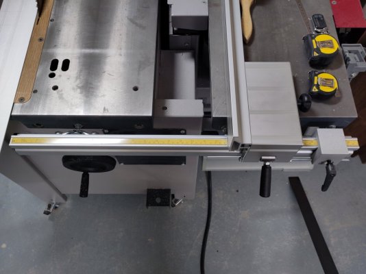

Het afstellen van deze lineaal (zie foto) vind ik nogal een gedoe. Toen ik de nieuwe parallelaanslag kocht moest ik hem opnieuw afstellen maar daar had ik eerst even geen zin in. Alternatief was meten bij de zaag. Gaat het jullie net zo?
Hoe dan ook, ik ben er toch maar aan begonnen. Kostte me ruim een uur om met proberen en schuiven dat profiel goed op z'n plek te krijgen. Niet het meest gebruiksvriendelijke onderdeel van de machine. Het loont de moeite wel want nu zit hij 'spot on' en dat is plezierig werken.
Ik heb nog getwijfeld of ik het profiel met de liniaal moest laten zitten en de aluminium aanwijzer (of hoe noem je dat) bij te vijlen. Het gaat om een omgebogen stripje aluminium, nipt zichtbaar op deze foto onder de parallelaanslag.
Bestaan er op dit punt alternatieve oplossingen. Ik dacht zelf nog aan een DRO (Digital Read Out) maar ik weet niet of dat monteerbaar/werkbaar is op deze machine. (Ik ben niet zo heel praktisch en zie niet 1,2,3 of dat kan.)
Het profiel laten zitten en het lint vervangen door een magnetisch lint kan in principe niet omdat het profiel geen magnetisch materiaal bevat. Mogelijk kun je een metalen strip in het profiel bevestigen zodat het wel kan?
(Is het afstellen bij een K3 Winner of Felder 500/700, met die ronde geleiding, makkelijker?)

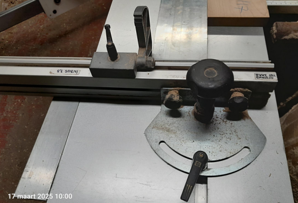

mijn verhaal start bij de veronderstelling dat je een wagen hebt
mogelijks gebruik je de aanslag op het zaagtafeldeel om af te korten
mijn veronderstelling was dat je vooral schulpt
daarbij gebruik ik hoofdzakelijk de wagen
weet uiteraard niet hoe lang de werklengte van jouw wagen is
om te schulpen gebruik ik de wagen
op mijn scm heb ik vooraan de oorspronkelijke aanslag behouden
achteraan, en verplaatsbaar in de gleuf van de wagen gekneld, heb ik een aanslag van hammer met een klapper geplaatst
de combinatie van 2 aanslagen laat mij toe om precies op breedte te schulpen met een minimale hapering bij het voortbewegen van het werkstuk
ik kan meer details + foto verstrekken
als jouw aanslag vooral dient om af te korten, dan pas ik bij deze toepassing
afkorten doe ik ook met de wagen, waarbij ik het werkstuk tegen de klapper op de aanslag op de wagen leg
om bij herhaling + van 1 werkstuk op dezelfde lengte af te korten, heb je uiteraard de aanslag op het zaagtafeldeel nodig

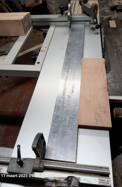

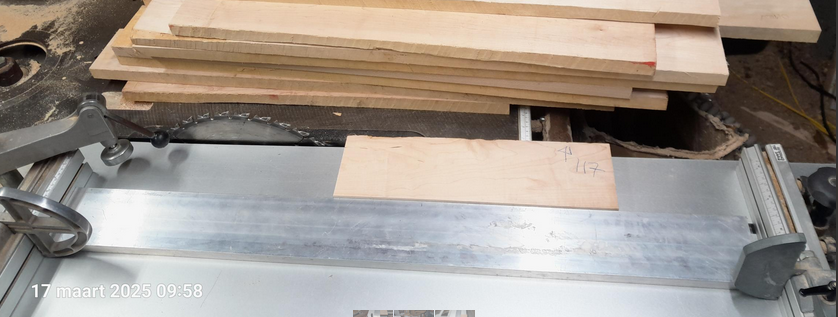

het is niet mijn bedoeling om de dwarsaanslag van scm met hammer/felder te vergelijken
om te schulpen heb ik altijd met een (lengte)geleider rechts van de zaag gewerkt
na aankoop van een combi met rolwagen vond ik dat zagen met het werkstuk op de rolwagen vlotter ging
de rolwagen kon ik immers zonder enige hapering (en verbranding !) vooruitduwen
terwijl ik bij het zagen met het werkstuk tegen de geleider rechts van de zaag telkens moest verpakken, om niet met mijn vingers in het zaagblad te zitten
bij het schulpen van kleine breedtes is het ondoenbaar om de kopse kant tegen de dwarse geleider te leggen
bij bv een breedte van 100 mm (tegen de dwarse geleider) + een lengte van 1.000 mm, zwaai je onvermijdelijk uit
om met de rolwagen toch precieze breedtes te kunnen zagen, heb ik een 2de dwarsgeleider geplaatst
die van hammer/felder paste op mijn scm-rolwagen
het werkstuk leg ik altijd tegen een (alu)lat met een vaste breedte
zodanig hoef ik de bijkomende dwarsgeleider niet op een <> afstand te plaatsen
hier onder in detail de hammer/felder dwarsaanslag die ik op mijn scm-rolwagen geplaatst heb
kost rond de 150
heb er een dwarsstuk uit alu op gebouwd, om de haaksheid te bewaren
