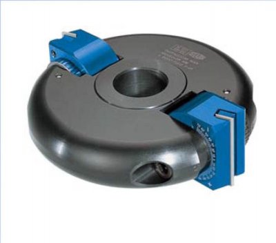

Zaagbladen
Bij de zaag heb ik de voorbereiding groevenfrees en voorritser opgenomen. Ik heb vorig jaar hier in mijn nieuwe huis de keuken zelf gebouwd. Bij het zagen van het gemelamineerde plaatmateriaal heb je echt een voorritser nodig om lelijke zaagsnedes te vermijden. Het voorrits zaagblad is 03.09.08020 verstelbaar voorritsblad, wisseltand Ø 80 mm.
En de groevenfrees die ik gebruik is de Felder 500-03-021 Verstelbare groevenfrees 8,0–15,0 mm & 15,5–19,5 mm. Die frees is helaas erg duur, maar ik gebruik hem wel vaak. Die groevenfrees gebruik ik zowel op de zaag-as als op de frees.
Voor het zagen van gemelamineerd spaanplaat gebruik ik de voorritser en de 03.077.25080 Bekleding zaagblad, vlakke/trapeziumvormige vertanding Ø 250 mm, T 80. Dit zaagblad heeft 80 zaagtanden en daarmee behaal ik de beste zaagresultaten met spaanplaat. Voor ander plaatmateriaal zoals multiplex gebruik in een zaagblad met minder tanden, namelijk 03.06.25048 Bekleding zaagblad, holle-/dakvertanding Ø 250 mm, T 48. Afhankelijk van het gebruiksdoel van het plaatmateriaal gebruik ik daarbij ook de voorritser voor het mooiste resultaat. Bij het zagen van berken of beuken multiplex kun je beter een iets grover zaagblad gebruiken van 48 tanden, want anders verbrand je het plaatmateriaal . Voor populieren mpx maakt dat allemaal iets minder uit want dat is toch heel zacht (en lekker licht). Ik heb nogal wat populieren mpx verzaagd met een fineerlaag van eiken of esdoorn, en dan heb ik ook altijd de voorritser en T80 zaagblad gebruikt.
Voor het schulpen van hout zoals eiken, noten, enz. heb ik 03.02.31528 Universeel schulpzaagblad, wisseltand Ø 315 mm, T 28 en voor het afkorten 03.02.31548 Universeel zaagblad, wisseltand Ø 315 mm, T 48.
