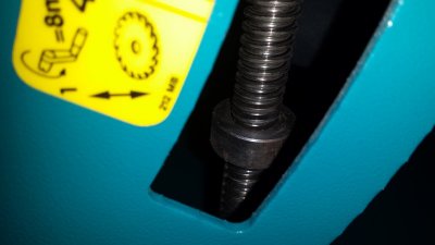

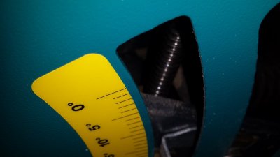

Hallo ik heb een Hammer b3. Ik weet dat je bij Hammer verschillende aanslagen zelf goed kunt zetten.
Zoals de aanslag op de zaagtafel weer altijd terug kunt zetten op precies 90 graden. etc.
Alleen ik heb een vraag over hoe je de cirkelzaag van bijv. 45 graden terug kan zetten naar precies 90.
Voor 45 graden zit er op de draad spindel een stelring. Maar als ik de 90 gaden terug wil zetten kan ik door blijven draaiden aan het wiel totdat hij ruist op negatief komt. ik heb 2 foto,s toegevoegd hoe het nu bij mij zit. Mis ik iets?
Kan iemand mij helpen?
groeten Tom
    32,5 KB · Weergaven: 190
    37,6 KB · Weergaven: 192

Hallo Tom
Voor 45 graden zit links de stelring. Voor 90 graden zit bij mij aan de rechterkant ook een stelring. Even rustig draaien om de inbusboutjes op de stelring te zoeken.
Hoop dat ik je verder geholpen heb,
Vriendelijke groet Jos
tom16384
7 apr 2016
25
Hoi Jos. Heb je voor mij een foto waar hij zit? Zoals je misschien kunt zien zie je bij mij op de onderste foto geen Sterling meer zitten. De foto is genomen als hij een stukje schuin staat.
Je ziet nu nog een stukje draadspil wat achter de beugel zit met de pijl eraan.
Als daar nog een Sterling achter zit kun je die toch bijna niet vast zetten? Je kan er bijna niet bij als hij op 90 graden staat? Maar zoals gezegd misschien een foto?
