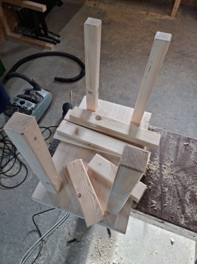

Mijn vrouw of ik 'even' een tafeltje in elkaar kon zetten voor bij de voordeur. Dan komt daar zo'n uitgeholde pompoen op met kaarsjes enzo. Nou, dat wil ik wel. Quick and dirty, van wat reststukjes, eens kijken of ik zoiets in een dag voor elkaar krijg.

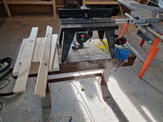

Het blad had ik al liggen van een ander project. 2 palletbalken doormidden en verlijmd, geschaafd, geschuurd en met een freesrandje. Ik heb dus wat eindjes hout geschaafd en van hetzelfde randje voorzien:
Die hele bende heb ik uitgetekend en op de mini lintzaag van schoudertjes voorzien.

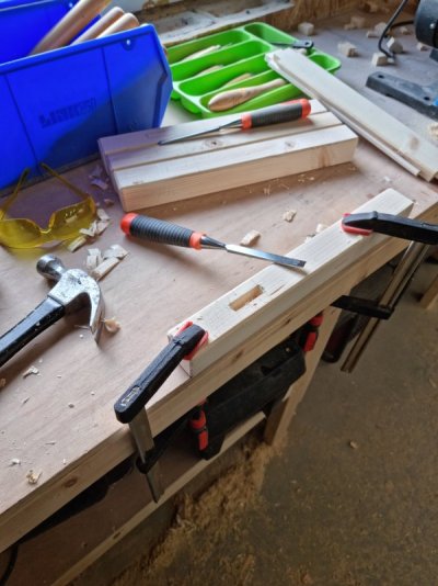

Daarna de 12 en 18mm beitels ter hand genomen en gaten gemaakt:

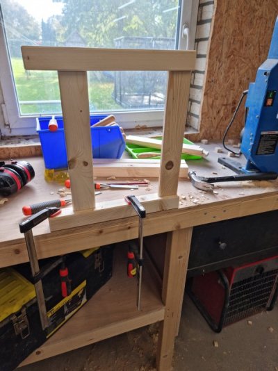

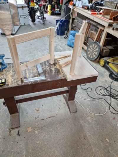

En dat staat er nu zo bij:

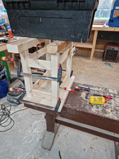

Deze stukken heb ik nu in de lijmklemmen liggen met gewone D3 PVA lijm, geen zin om een dag te wachten op de Woodmax.
Straks de korte houtjes erin beitelen en dan wat verbinders maken voor het blad.

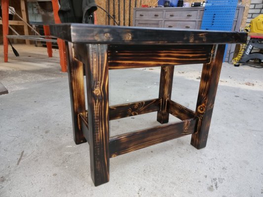

De 'oplossing' voor de finish heeft zich ook aangediend. Vrouwlief vraagt om zwart, omdat ik de plantenbank voor de gevel van zwart zweeds rabat heb gemaakt. Dat heb ik niet meer liggen, maar dit is een prima situatie om eens te experimenteren met blakeren, en laat ik nou net een brandertje hebben liggen!
Zodra de lijm droog is maak ik de bladverbinders eraan, ga ik nog een keer schuren en zet ik de brander erop.

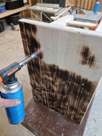

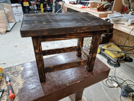

Nou, dat was best leuk om te doen!
Ik ben de eerste keer rustig aan gegaan, beetje aanvoelen hoe dit werkt (nooit eerder gedaan).
Daar kwam dit uit:
Dat vond ik nog te licht. Ook omdat het buiten moet staan en dus weer en wind te verduren krijgt.
Daarom de vlam er weer op gezet en deze keer wat steviger aangezet - dat werd al veel mooier.

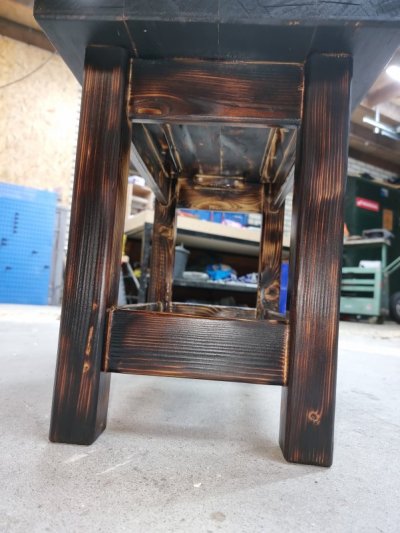

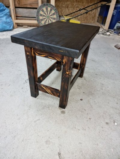

Het hout van de bovenzijde, de oude palletbalken, had niet echt een mooie tekening en omdat dat ook het meeste vocht gaat krijgen koos ik ervoor die helemaal 'dicht' te branden en dan proberen een verloopje te creëren naar het frame.
Daarna de hele boel in een dikke laag gekookte lijnolie gezet, en die uiteindelijk weer afgeveegd.
Er waren twee lagen nodig, de eerste laag werd vrijwel direct in het hout gezogen (logisch ook).

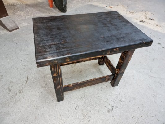

De halloween tafel is klaar:
Kan niet zeggen dat het helemaal gratis was - beetje olie uiteraard en het gas in de bus.
Het hout waren allemaal restjes van de zolder. Morgen even een pompoen regelen en wat kaarsjes.
