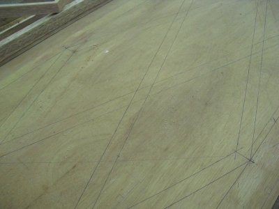

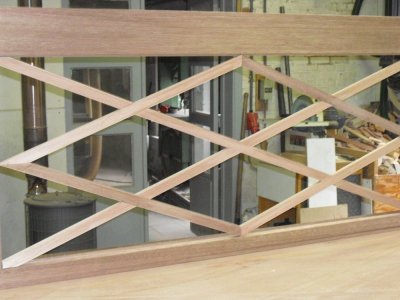

Verleden week een bestaande voordeur moeten updaten, er moet een bovenwaaier bijgeplaatst worden weliswaar na het aanpassen van de gevelopening. In de waaier komt een nep glasroede verdeling te zitten, een combinatie van de diagonalen met een ingesloten ruitvorm.
Nu kon ik ofwel de glasroedes op maat zagen en dan stuk per stuk terplaatse op het glas kleven, weliswaar met het nodige geklooi om alles symmetrisch af te schrijven en te plaatsen. Of ik kon de hele vorm al samenbouwen in het atelier om dan later het hele zooitje ineens plaatsen. Voor het gemak van ondergetekende heb ik maar voor de laatste optie gekozen.

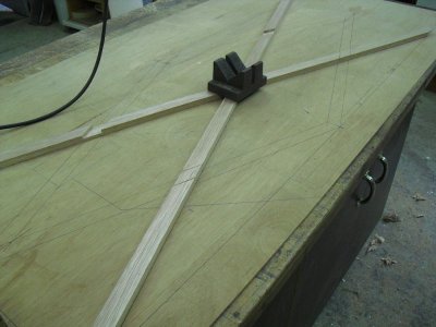

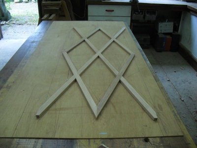

Dus eerst de vorm uitgetekend op ware grootte, daarna de twee verschillende componenten apart samengebouwd, de diagonalen werden halfhouts verbonden, de ruitvorm werd met domino's verbonden.
Daarna de beide onderdelen op elkaar gelegd en afgeschreven waarna ook hier wat halfhoutverbindingen werden aangebracht. Eindresultaat is nu een stijve constructie die terplaatse op een paar minuten kan geplaatst worden zonder geklooi.
De halfhoutverbindingen werden ingezaagd met de rugzaag en daarna met de bovenfrees op diepte uitgefreesd. Afschrijven gebeurde met een fijn potlood, bij het inzagen is het dan de bedoeling dat de helft van het lijntje blijft staan. Het eindresultaat is dan een passende verbinding die zonder kracht in elkaar gestoken word maar toch blijft zitten.

De juiste vorm uittekenen.
De diagonalen.

De twee samen.
Het voorlopige eindresultaat.
