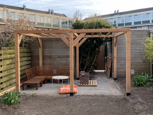

Dat topic inderdaad gevonden! Uiteindelijk door enig tijdgebrek en wat moeizame eerste pogingen (1e project) voor simpele halfhoutverbinding en gegaan. Natuurlijk minder sterk, maar er hoeft ook geen dak op. Alles bevestigd met schroeven.
Voor een eerste sessie met hout dik tevreden. Als ik ooit nog zo’n constructie ga maken dan ga ik eerst oefenen met de verbindingen. Op papier toch wat makkelijker dan in de praktijk.

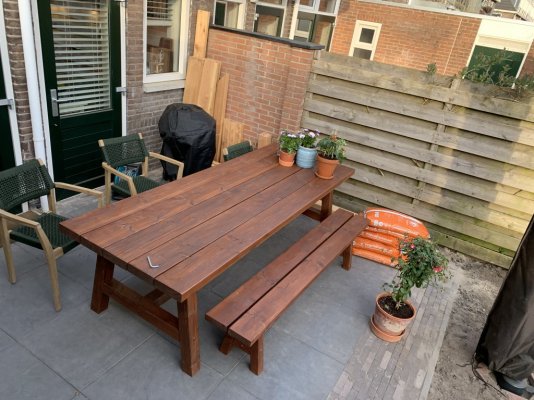

Hieronder foto’s van het eindresultaat (en van tafel/bank die tegelijkertijd zijn gemaakt):
