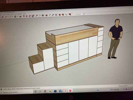

Onze kleinste vriend hier thuis slaapt ook in de kleinste kamer en daarmee heb ik naar een wat creatieve manier gezocht om kast en bed in 1 te krijgen. Mijn vrouw en ik hadden al wel gekeken naar hoogslapers maar geen enkele was wat we in gedachten hadden dus ben ik zelf maar gaan tekenen en ben ik tot dit resultaat gekomen,

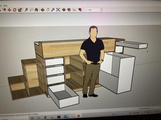

De lades gaan allen 90cm diep worden alsook 1 grote met een roede in om kapstokken in te hangen.
Nu, zie ik dit allemaal wel haalbaar voor mijn kunnen en ik heb eergisteren reeds het berken mpx gehaald voor de kasten.
Maar ik breek mij nog over 1 iets. Mijn vrouw maakt zich zorgen over het gemak om het bed op te maken/onderlaken verversen. Ik had gedacht om die voorste zijde te laten naar beneden klappen en zware ladegeleiders van 900 aan de lattenbodem te bevestigen zodat we de matras als het ware zo goed als volledig vooruit kunnen trekken.
Zien jullie dit haalbaar en zoja welke scharnieren kan ik dan het best gebruiken hiervoor? Gaat dit met inliggende kastdeur scharnieren?

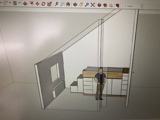

Tjee wat een hoogte heb je daar. Zou je geen vide overwegen en daar een laag bedje op maken. Daarmee komt de gehele benedenvloer nagenoeg vrij of hoef je je eigenlijk alleen om de opslag druk te maken.

Zou niet weten waarom niet, misschien een sluitinkje aan de bovenkant tegen ongewild openen?
Sluiting aan de bovenkant was ik idd van plan. Waar ik wat mee zit is de dikte van die scharnieren die wsl in de weg gaat zitten. Ik zal dit eerst eens op wat resthout proberen.
Daar hadden we idd ook eerst aan gedacht maar ging te krap worden om daar nog een bed op te krijgen. De hoogste kant is 4,70m hoog maar hebben we maar 2,05m breedte.

Ik zou de opstaande rand aan de voorzijde wel wat hoger maken. Ik zou mijn kinderen hier nu niet met een veilig gevoel in laten slapen...
Zomaar uitrollen gaat ie met deze rand niet doen. Slaapt nu al ongeveer een jaar in een eenpersoonsbed die zo'n halve meter hoog is. Hij is er idd in het begin eens uitgevallen in zn slaap waarna ik er door middel van een mdf plaat aan te bevestigen die 3cm boven de matras uit steekt niet meer voor gevallen. Voor de hoogslaper heb ik 7cm genomen. Tenzij hij over de boord gaat hangen zie ik hier niet echt problemen in.

enigzins off-topic (maar wel relevant, gezien de twijfels van je vrouw): zorg er ook voor dat het matras niet te zwaar is en niet te strak tussen het hout zit. Anders wordt het optillen van het matras erg zwaar, tijdens het opmaken.
Wij hebben voor onze dochters halfhoogslapers gekocht, wel met een hoge rand (zo'n 25 cm). Kort daarna bij de lidl 2 goede (volgens de consumentenbond) matrassen bestelt. Deze zijn net 1cm breder dan wat er eerst in lag en daardoor klemmen ze tussen de planken. En ik vind ze erg zwaar. Het bed opmaken is daardoor een crime geworden (ook mede door de hoge rand, die jullie dan weer niet hebben). We gebruiken nu een krukje om het matras op z'n kant te kunnen zetten en doen dan de molton en de hoeslaken erover. (Kan niet wachten tot de dag dat ze het zelf kunnen...)

bedankt, en ja dat is dan ook de grootste reden waarom ik ga proberen de lattenbodem als lade te maken. dan komt de matras zo goed als volledig vrij.
