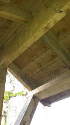

Zie bijlage : dit is een eiken veldschuurtje wat we geplaatst hebben begin van het jaar.
gemaakt met fijnbezaagde eiken planken (vers), deze uitstraling wil ik ook binnen maken. Iemand een idee hoe dit dan te doen?
(gedroogd eiken heeft te goede kwaliteit)

Als het voor buiten is, zal het op de natuurlijke wijze gaan dragen wat veel minder geforceerd is.
Als het voor binnen is, raad ik u aan wat ik eerder heb geschreven.

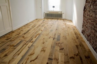

Houthandel "van de voort" levert een eiken vloer die ze untouched noemen. Dat zal zeker voor binnen zijn toe te passen en heeft deze uitstraling.

Het Eiken plafond wil ik naast decoratief ook constructief gaan gebruiken. Wordt dus tijdens de bouw verwerkt (binnenhuis drogen voor verwerking is dus geen optie).
4.819
1.206
Wat een gave vloer! Ziet er wel heftig uit, maar het heeft zeker wat :) .
Ga ik onthouden.
Over smaak valt uiteraard niet te twisten.
Persoonlijk vind ik dit een verschrikking. Eikenhout is veel te mooi om zo toe te passen.
Maar uiteraard ieder zijn keuze.
A
'T is ook niet mijn smaak:(. Lijkt me een tijdelijke trend en dan wel vrij duur voor een dergelijke eiken vloer.....

Ik wil er zeker ook aan toevoegen dat het niet mijn smaak is, maar het komt erg dicht in de buurt van de vraag van de topicstarter en zal zeker een goede optie zijn die minimaal krimpt.

Het plafond bij m'n zus ziet er net zo uit, als plafond op een oude deel, tussen de gebinten lijkt het prima, als vloer zou ik hem zelf ook niet kiezen. M'n zwager heeft destijds zelf het gedroogde hout geregeld, was niet goedkoop dacht ik, maar het houdt zich prima, is zo goed als onzichtbaar bevestigt, wat met nat hout dat je ergens onder maakt denk ik niet lukt.
