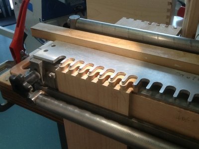

Na het "kersenhouten wandkastje" met machinaal gezaagde zwaluwstaarten, wilde ik mij ook wel eens wagen aan het frezen van de "half-verdekte" variant (de Vlamingen zeggen "half-verdoken"), met zo'n mal, die op internet veelvuldig te zien is als "dovetail jig". Er zijn hele dure (Leigh, Akeda, Festool), maar ik wilde er niet te veel aan uitgeven.
Na wat snorren op Marktplaats vond ik deze:

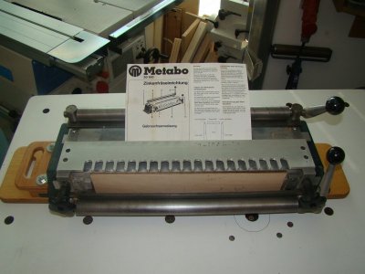

Het is een oud model Metabo, de "30100 Zinkenfräseinrichtung". Het schijnt een kloon te zijn van een nog ouder ding van Porter Cable, in ieder geval één brok zware degelijkheid. Er zat een summiere "Gebrauchsanweisung" bij, en een kopiëerring van 15,68 mm voor een Bosch frees. Deze merkwaardige maat is nèt iets minder dan 5/8" (15,87 mm), ik kan het niet tot een inch-fractie herleiden (misschien iets voor WR1944?).

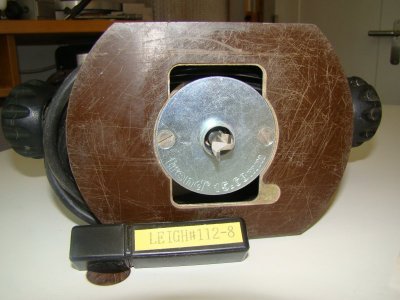

De Bosch-ring paste niet op mijn DeWalt setje, maar ik had op mijn oude Elu MOF 96 nog een ring van dezelfde diameter, en die past wèl op DeWalt:

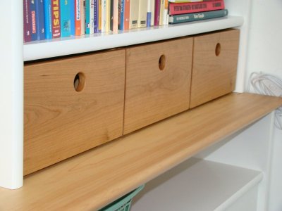

As eerste project moest ik vijf kleine laatjes maken voor een boekenkast in mijn woonkamer. De ladefronten moesten komen uit één kersen plank, met dóórlopende houtnerf, dikte 14 mm. Voor de zijkanten van de laden had ik nog Am. Esdoorn van 10 mm dikte liggen.

Behalve de materiaaldikte is ook de hoek van het freesje van invloed op het resultaat. Ik had nog een 14* freesje liggen, maar een proefstukje hiermee vond ik niet mooi. Na wat speuren vond ik op de site van Leigh-jigs.com het volgende tabelletje:
Op basis daarvan heb ik bij Axminster de Leigh freesjes nr. 112.8 en 101.8 besteld, en nog een extra kopiëerring van 15,68 mm.
Omdat de zijkanten van mijn laatjes slechts 10 mm dik waren, heb ik een vulplaatje van 5 mm triplex geklemd tussen lade-zijkant en de freesmal:
Op die manier "denkt" het apparaat dat de houtdikte tóch klopt...
(Omdat de (horizontale) freesdiepte t.g.v. het vulplaatje niet meer klopt, moet je een aanslagbalkje improviseren, waar de voet van de freesmachine tegenaan loopt, anders worden de nesten te diep).
Na het frezen van 4 of 5 proefstukjes met het freesje nr. 112.8 had ik de instellingen op orde (met name de freesdiepte!).
Om de zwaluwstaartfrees te ontzien, heb ik met de DeWalt steeds eerst vóórgefreesd met een 8 mm "spiral upcut bit" om de bulk van het materiaal weg te nemen. In de tweede machine (Elu) zat de zwaluwstaartfrees, met een vaste setting.

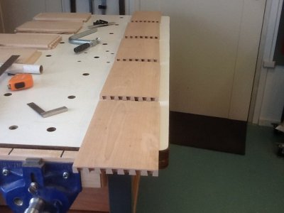

Als je eenmaal zóver bent, gaat de rest vrij snel:

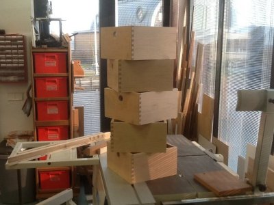

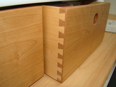

Hier zitten de laatjes inelkaar:

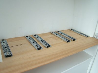

In de boekenkast schuiven ze op "Accuride" telescoopgeleiders onder de ladebodem:

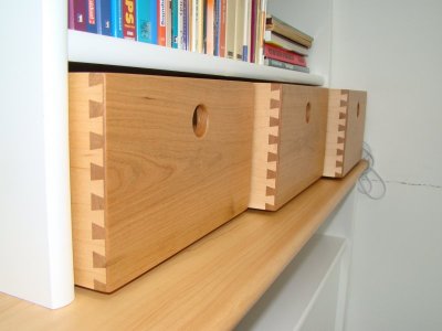

Hier een aanzicht van de rechter drie laden in gesloten toestand:
En hier dan de halfblinde birdies:
Nog even in close-up:

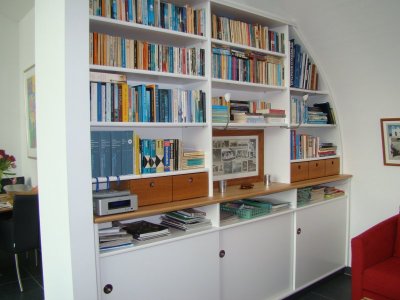

Ziet er goed uit en leerzaam om te volgen, vraag me nu wel af waar die andere 2 lades zijn gebleven? ;-) net links buiten beeld van de foto's?
bri
17 nov 2009
301
Ewoud,
Hier een "totaalshot" van de boekenkast:

Die zijn mooi gelukt, een fraaie serie laatjes als gevolg. Het Metabo hulpstuk ziet er ook degelijk uit, zo op het oog beter dan mijn Festool setje. De stelling met de rode plastic bakken lijkt me een mooi volgend project ;) .

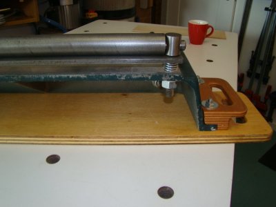

- deze Metabo mal is echt een oud ding, wordt zo niet meer gemaakt/geleverd, waarom? Veel te goed! Het ding is opgetrokken uit massief gietaluminium van zo'n 11 mm dik, het werkvlak is mooi nágefreesd, de spanhandles van het "overcenter" klemmechanisme zijn gedraaid uit massief staal, het ding weegt zo'n 20 kilo. Nog een paar plaatjes:
De modernere uitvoeringen lijken er wel op, maar zijn van plaatstaal, niets ten nadele daarvan, maar dit ding is stabiel als een rots, misschien heeft het geholpen..
