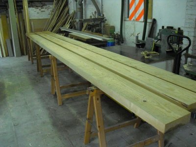

Heb wel nog geen tijd om met de bouw te beginnen, maar het bouwmateriaal is vandaag al geleverd, Pitchpine 80 x 250 x 5800mm. De houthandelaar had nog drie heel mooie exemplaren liggen voor een schappelijke prijs:p Heb dus ineens alles genomen, het is hout met niet teveel hars, perfect van gewicht (niet extreem zwaar), en voldoende droog voor deze toepassing.
Pitchpine (Caribbean Pine) is samen met Yellow Pine van alle naaldhoutsoorten de houtsoort met de hoogste mechanische weerstand, hoger ook dan Eik, en evenwaardig aan Beuk, dat komt dus dik in orde. Komt nog bij dat één van de balken ongeveer 10mm scheluw staat, juist tegen de richting van de te verwachten belasting in:p Dat word dus een staander met ingebouwde voorspanning, gratis en voor niks:D:D:D
Wielen en tafelblad gaan uit een andere houtsoort vervaardigd worden, vermoedelijk Beuk voor de wielvelgen en Afzelia voor het blad.
Het toekomstige bouwmateriaal voor o.a de machine.

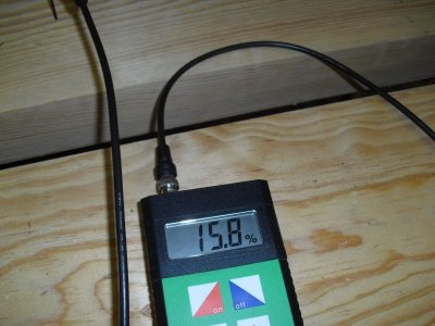

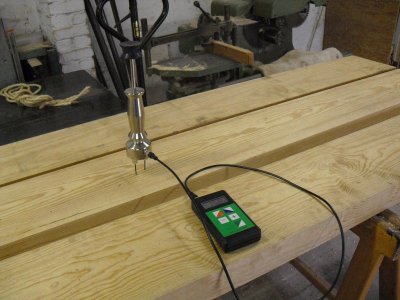

Ha Tuoh, ziet er goed uit. Ik zag een vochtmeter, welke conclusie trekt je met die 15,8 % voldoende droog om binnen te staan?
Met vriendelijke groet, Crossbow 1958
tuoh
Bijna juist, het hout is al voldoende droog om in een onverwarmde ruimte te gebruiken:p Voor de uiteindelijke toepassing (lintzaag) gaat het evenwichtsvochtgehalte rond de 14 à 14,5% komen te liggen., het hout zit dus mooi op schema:D
