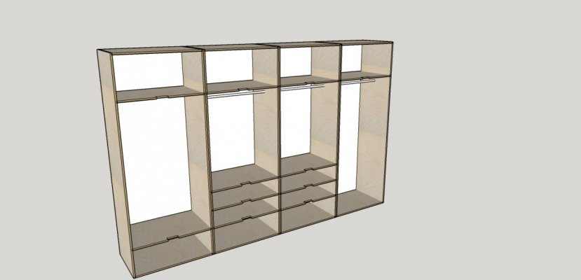

Beste woodworkers,
Even de volgende vraag: ik ben bezig een grote kledingkast te maken, bestaande uit 4 units (zie tekening). De zijwanden van elke unit zou perfect moeten aansluiten tegen de volgende. In een ideale wereld, als je elke unit perfect haaks zou kunnen maken , zou dit kloppen, maar de realiteit is helaas anders ...
De kast heeft een achterwand, die tegen een muur aan komt. De achterwand is 6mm plaatmateriaal, op maat gezaagd in de houtzagerij, dus wel haaks.
Als een unit eenmaal tegen de muur staat, kan je de achterwand dus niet meer vanaf de achterkant op de unit vastzetten.
Bijkomend probleempje: ik kan de kast niet eerst liggend op de grond bouwen, vanwege de beperkte plafondhoogte. De units moeten dus staand in elkaar gezet worden.
Hoe kan ik best de units perfect op elkaar laten aansluiten?
Zelf dacht ik nu eerst de hele achterwand aan de muur te schroeven, dan de units er tegenaan plaatsen en dan de units met metalen hoekijzers bevestigen aan de achterplaat. Nadeel is dat je dan de hoekijzers gaat zien. Weten jullie een betere oplossing?
Alvast hartelijk bedankt voor de input!
Kris

Als je het even met 2 doet, zet je eerst de unit in elkaar en dan de achterwand ertegen. Wel haaks en waterpas werken.

ik veronderstel dat je 4 achterwanden hebt, evenals 4 corpussen
je kan dus elk corpus apart in mekaar steken, waarbij je de achterwand ineens plaatst
dan het corpus draaien & op zijn plaats schuiven
komen de corpussen op een sokkel ?
Waarderingen: KrisC
ja inderdaad 4 achterwanden en 4 corpussen.
en ja, alles komt op in totaal 24 verstelbare voetjes (6 per unit)

dan moet het toch lukken om de corpussen 1 voor 1 in mekaar te zetten & tegelijk de achterwand te plaatsen
komt die er op, valt die in een uitsparing (sponning), of komt die in een gleuf ?
6 voetjes per corpus ? da's een luxe, want meestal zijn het er maar 4
kan je vanaf de voorzijde nog aan de achterste voetjes om die na plaatsing van het corpus te verstellen ?
De achterwanden komen erop. Wellicht had ik achteraf gezien in het ontwerp beter een sponning voorzien...
Eigenlijk zou het wel moeten lukken, alleen ben ik bang dat de zijwanden van de units niet perfect op elkaar gaan aansluiten als ik eerst de achterwanden erop monteer.
Ik ga het gewoon proberen !
De voetjes vormen geen probleem, daar kom ik makkelijk bij. ik koos er 6 per unit aangezien de breedte van 1 unit bijna 90 cm is. Ik wilde doorbuiging vermijden.

ofwel zet je reeds 3 corpussen aan mekaar vooraleer je ze draait om tegen de wand te schuiven
ik vermoed dat de 4 corpussen de volledige breedte van de wand innemen
goed idee maar 3 units zijn in totaal bijna 3 meter. wordt lastig om ze samen om te draaien....
ik ga gewoon proberen ze zo haaks mogelijk te krijgen !

Ideetje: maak sleufjes in de achterwand en zet de achterwand met achterwandschroeven vast. Daarna draai je de kasten op hun plek. Op die manier krijg je een stevige bevestiging, maar kun je de kasten toch nog strak tegen elkaar trekken met verbindingsboutjes om de kieren tussen de kasten dicht te trekken, nadat ze op hun plek staan. Daarvoor gebruik je gewoon een gaatje voor de plankendragers. Mocht je de verticale ruimte hebben, dan raad ik aan om een gladde plaat van een paar mm dik onder de laatste kast te leggen. Op die manier kun je die kast "recht" in het gat schuiven (draaien zal immers vast niet meer gaan qua ruimte) en hoef je niet bang te zijn dat je pootjes afbreken. Daarna kun je de plaat onder de kast uittrekken. Zelf heb ik de grote luxe om daarvoor een plaat UHMWPE van 3 mm dik te hebben. Dat spul is beresterk en superglad. Maar helaas ook wel een beetje prijzig. Volgens mij moet het ook gewoon met een plaatje multiplex kunnen.

Kan je de kast eerst een halve meter vanaf de muur rechtop zetten, zodat je er net achterlangs kunt om de achterwand te plaatsen, en dan de kast op z'n plaats te schuiven? Dan hoef je maar een klein stukje te verschuiven. Of is de kast daar te zwaar voor en/of komt hij over de hele breedte van de ruimte?
Er zijn anders ook redelijk onzichtbare bevestigingsmethoden, denk aan de hoekverbinders zoals IKEA ze gebruikt.
daartoe heb ik verhuisplaatjes op 4 wielen gemaakt
de stelpoten draai ik tot boven de plaathoogte
plaatjes er onder schuiven
poten weer laten zakken
corpussen steunen dan volledig op de plaatjes
ff duwen & goed plaatsen
stelpoten omhoog draaien
plaatjes er van onder trekken
klaar is kees !
