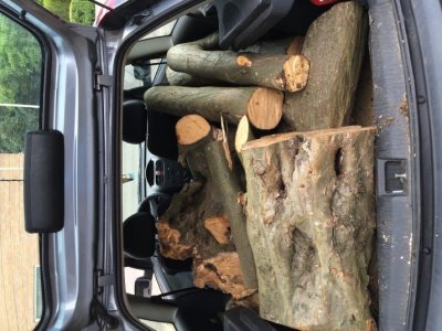

Dan ga je even lekker met de hond wandelen en wat blijkt er is een haagbeukje omgegaan met wel heel intresante knotsen erop image.jpg image.jpg
even verderop zijn de mensen van IVN
aan het werk zijn gelijk ook enkele buren :)
het voordeel van wonen in een klein dorp
op de vraag wat gebeurt er met die mooie beuk
kreeg ik terug waarom moet je hem hebben ?
even erbij vermelden dat ik 10 jaar bosbouw ervaring heb
en ik mocht hem zelf uitzagen :)
eerst de spanning van de kop gehaald
En nu de kluit word enkel tegengehouden door de stam
alleen word dit een erg moelijke klus
dus de stam aan de kluit nu al voor 80% losgezaagd
dan al de lange takken een voor een weggezaagd
kijk dan ben je blij als je weet hoe takken onder spanning weg te zagen
image.jpg image.jpg Ekrijg de foto niet goed
maar nu aan de kant waar meeste spanning opstond een behoorlijke inkeping langst boven zijkant en onderkant gemaakt
dan aan de andere zijde gaan staan en laatse 2 inkepingen langst boven en zijkant gemaakt
als laatste dan langst onder door gezaagt ondertussen de kluit goed in het oog houdend
hehe dat ging helemaal goed het onderste stamdeel blijft voorlopig liggen om de kluit tegen te houden
heb toch een traktor nodig om stam los te trekken
eerste deel al in de helft door gezaagt om het in de auto te kunnen tillen
En dan de auto volladen gelukig zit de vriendin een week in frankrijk die hoeft niet te weten hoe het hout is thuisgeraakt :)
Nog wat stukken om bijlstelen van te maken :)

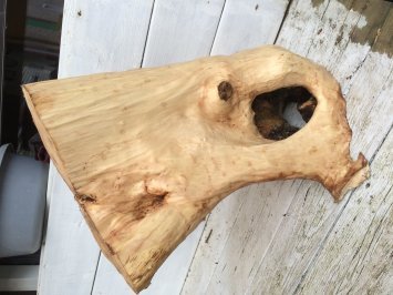

bedoeling is vooral schalen met natuurrand te draaien hiervan
nou niet van het stuk op de foto die blijft zo :)
