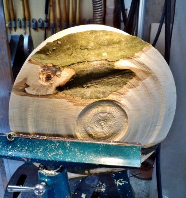

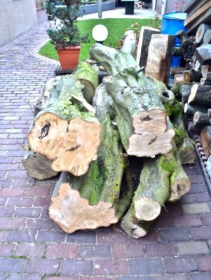

Ik heb een tijd geleden wat Haagbeuk gekregen.
Dan hoor je opeens een raar geluid tijdens het draaien en dus toch maar even stilzetten.

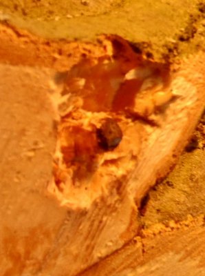

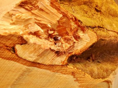

En ja hoor gdvrdgdvr, een spijker die helemaal ingegroeid was.

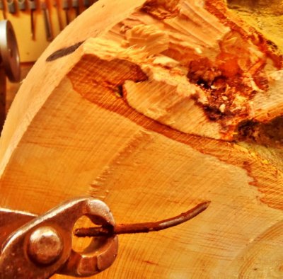

Vrij gehakt, maar hij blijkt toch erg vast te zitten.
Bij de eerste poging breekt de kop af.
En ja hoor, gelukt.

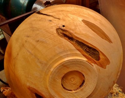

De beitel geslepen en we zijn weer aan het draaien.

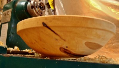

Voordraaiwerk klaar, incl. een mooi spijkergaatje.

Vastgeroeste spijkers krijg je er vaak makkelijker uit door ze er eerst wat verder in te meppen!
