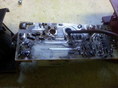

Was ik vanmiddag net zo mooi bezig, een flits een knal en toen alle stroom er af.

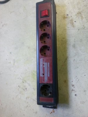

De flits kwam uit mijn stekkerdoos die ik altijd op de grond heb liggen, hier zit mijn stofzuiger op aan en de overige machines, het zorgt er voor dat de stofzuiger automatisch aan gaat.

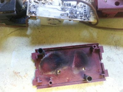

Dus... Deze maar even open gemaakt, en jahoor, nu heb ik niet veel verstand van draadje knuppen (elektronica), maar ik kan wel zien dat het verbrand is en dat er een aantal tin sporen missen.
Dit is een stekkerdoos van een computer die m'n pa heeft omgebouwd zodat er 3 apparaten er voor kunnen zorgen dat de stofzuiger aan gaat.
Nu is mijn vraag of jullie misschien een beter systeem weten of dat ik m'n pa wat in elkaar laat knutselen?

Mmm... Heb hem denk ik al 2 jaar in gebruik.
en dat met het gebruik van een zaagtafel van 1500 watt en een stofzuiger van 1500watt
heb me laten vertellen dat de relais stuk is

Yep bij elkaar opgeteld is het 3000 Watt, oftewel ruim 13 A maar op het moment van inschakelen is de stroom wat hoger.
Pascal heeft gelijk, ding is niet geschikt voor dergelijke vermogens.
Waarom de zekering van de groep er niet uitklapt is omdat dat een 'trage' zekering is. Staat ook een slakkehuisje op geprint.
De ingewanden van je master slave hebben het heel vaak heel warm gehad. Met het zaagsel op de grond, die ongetwijfeld ook in je stopkontakten kruipen, kan ik niet anders zeggen: KIJK UIT waar je mee bezig bent.
