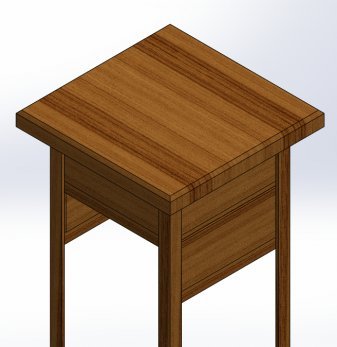

even iets geschetst in solidworks...

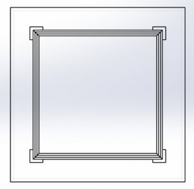

is het met dit plaatje ongeveer duidelijk? er staan maten op de site, het bovenblad is ongeveer 54 x 54 cm, hoogte van het geheel is 1,175 meter zonder de sokkel.

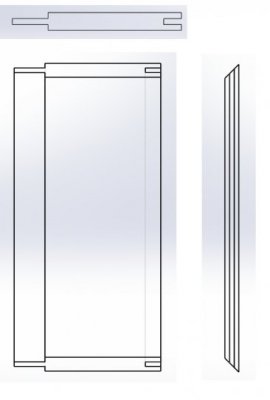

als je planken koopt die in elkaar passen (kliklaminaat achtig, maar dan massief kwaliteit hout) en de hoeklatten, hoef je alles alleen nog maar op maat te maken..

@Douwe thx, ziet er inderdaad simpel uit. Onder voorwaarde dat ik die tandgroef planken + hoekprofielen bij de houthandel kan kopen. Anders moet ik die maken op school.

Het is in de tekening allemaal wat dikker dan je waarschijnlijk bij de bouwmarkt gaat vinden, daarom maak ik eigenlijk alleen een tekening als ik zeker weet dat die maten hout verkrijgbaar zijn. Die planken & hoekprofielen zijn zeker verkrijgbaar bij de bouwmarkt (zeker weten geen padouk, maar wel een andere houtsoort). De sleuf voor de brievenbus en het luikje aan de achterkant moet je nog wel even over peinzen, maar ook dat zal niet vreselijk moeilijk zijn. Als je er niet uit komt laat het maar weten!

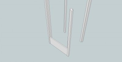

Ik denk dat ze hier balkjes met sponningen gebruikt hebben.
De latten kan je dan in de mes en groef vast schroeven zodat je de schroeven niet ziet.
