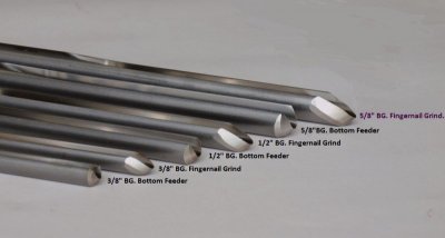

Ik zal een foto van mijn beitel posten, maar dat is een persoonlijke keuze. ik hou van snelheid, zodat ik mij met vormgeven kan bezighouden.
Dit is mijn favoriete profiel voor de buitenkant.
Voor de binnenkant van een schaal heb ik hetzelfde profiel (dus makkelijk te slijpen, zelfde slijpmal) waarbij ik de hiel heb weggeslepen. Dit voorkomt lelijke afdrukken in de bodem:
Het is maar net waar je aan gewend bent. Nogmaals, voor mij is het belangrijk dat het het vlot en goed gaat.
Groet, Martin
