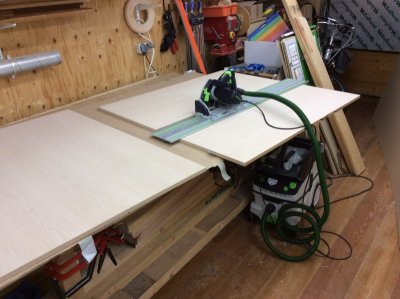

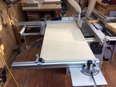

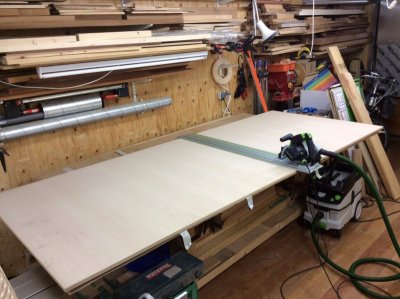

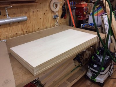

Mijn werkplaats (42 m2) is gevuld met veel machines, tafels, kasten en opslagruimte. Ik had een gefineerde MDF plaat te verzagen van 3 x 1,25 m in vijf stukken van 60x120. Dat past niet op mijn Hammer C31 met roltafel van 2 meter. Dus heb ik mooi mijn onlangs aangeschafte invalzaag kunnen inzetten om de plaat ruwweg op te delen en daarna zuiver op maat te zagen op de Hammer. Hierbij een impressie van de werkzaamheden.

Fijn invalzaagje hé:) Waarom niet direct met rail/invalzaag alles zuiver op maat gezaagd?

Te weinig ervaring met de invalzaag, bovendien moet ik dan op de potloodlijn instellen en de Hammer heeft een perfecte parallelgeleiding zo die op 1/10 mm zuiver is. Bovendien weet ik zeker dat ik haaks zaag met de oplegtafel!

Grote platen verzagen doe ik op dezelfde manier als Fons: eerst kleiner maken met een invalzaag plus lineaal, daarna názagen op de roltafel.

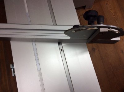

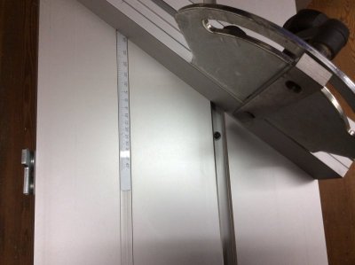

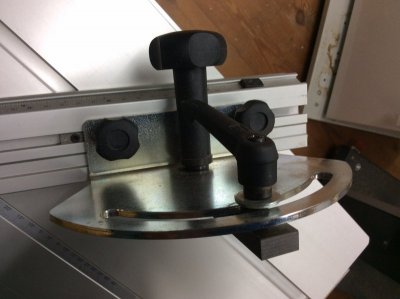

@Fons: die tweede afkortaanslag (op de laatste foto het dichtst bij de kijker) is dat een Hammer/Felder accessoire, of iets anders? Kun je de doorsnede-maten svp voor me opmeten (van de strip die in de gleuf van de roltafel gaat)? Ik zoek ook nog zoiets voor de roltafel van mijn Minimax. Alvast dank voor de moeite, groet, Jaap Bri

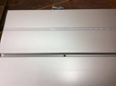

Hallo Jaap,
Ik weet niet precies wat je nodig bent om een oplossing voor je Minimax te krijgen, maar ik heb een standaard afkortaanslg met gradenverstelling van Hammer op de machine. De instelpunten zijn hierbij een imbusboutje in de gleuf van de roltafel en een microinstelbaar exentriek op de kant van de roltafel waar de aanslag tegen aan ligt. Daarmee stel ik de aanslag zuiver haaks. De strip onder de gradenboog meet 20x10 mm. De aanslag en de maatverdeling zijn met instelpunten naar behoefte in te regelen. Hierbij een paar foto's van het onderdeel.

Een invalzaag op de rail kan echt nauwkeurig werken; de rubber strip van de rail op de potloodstreep, mits natuurlijk de rail op het te behouden stuk ligt.
Je opstelling met 2 linialen op de roltafel van de Hammer vind ik ook nieuwsgierig om te zien en voor lange en zeker smallere delen erg slim bedacht!

Oké, maar dan moet je wel met een potloodstreep werken die 1/10 mm dik is;)

Je moet je timmermansoog ook een beetje vertrouwen Fons! Een potloodstreep van 0,5 en dan links-rechts of in het midden! Die 1/10 op je formaatzaag doe je op het oog tussen de streepjes op de liniaal, die om de 1 mm staan. En je moet ook afteken en meetgereedschap hebben met deze nauwkeurigheid. De formaatzaag blinkt wel uit in repeterende resultaten.

Fons, het is me duidelijk, dank voor de uitvoerige toelichting en foto's;)
