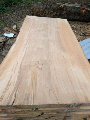

Ik heb vorige week voor een tafel een mooie plaat beuken gekocht. 250 lang, cm dik, 110 breed. Redelijk vers gezaagd (paar maanden), aan één zijde een tweetal kleine scheuren (10cm) het hout in - dus nog alleszins onder controle.
Ik vraag me alleen af wat ik het beste kan doen qua drogen/verwerken. De plaat ligt nu in het bos te drogen op een mooie stapel gelijksoortige planken. Mijn opties:
  1. Ik kan hem daar een nog paar maanden laten liggen en dan pas ophalen. Hij ligt in de schaduw, en droogt dan niet te hard. Nadeel is wel dat de schors er nu nog op zit en de kopse kanten niet behandeld zijn, dus eigenlijk ben ik geneigd om dan nog even langs te gaan om dat op te lossen. En, ik heb er natuurlijk geen controle over of hij inderdaad netjes in de schaduw ligt en dergelijke.
  2. Ik kan hem ook ophalen en bij mij in de tuin leggen. Dan weet ik precies wat er mee gebeurd, kan ik hem optimaal prepareren en nog een tijdje laten liggen.
  3. Ik kan hem ook ophalen en gewoon direct in huis zetten. De verwarming staat nu toch uit, dus heel hard drogen doet het dan niet. Kan ik direct een zwaluwstaartje over de scheuren zetten, of in ieder geval meteen ingrijpen als hij verder doorscheurt. Grootste voordeel is dat ik hem dan meteen op het onderstel kan leggen - die plank is ZWAAR! dus liever maar 1 keer tillen.
Wat zouden jullie doen? Mijn neiging is om hem toch maar direct binnen te leggen - alleen al omdat ik er mee aan de gang wil natuurlijk.
Oh, en als iemand nog tips heeft over hoe ik een plaat van 120 kilo moet handelen (anders dan met 4 verhuizers) hoor ik het natuurlijk ook graag... :)

Mensen even jaloers maken:

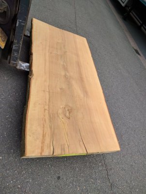

Plaat ligt inmiddels bij de houtdroger. Hij gaat eerst een maand alleen luchtgedroogd worden, en daarna heel geleidelijk in de oven opwarmen. Ik moet rekenen op zeker 4 maanden.
Er gaan geen stalen banden oid omheen. Verwachting is dat hij niet gaat scheuren, hooguit zou hij een beetje bol kunnen gaan staan. Als dat een paar centimeter is kan ik dat er altijd nog af schaven/frezen. hout.jpg
Schatting was dat de plaat 250Kg woog. Gelukkig was er bij de droger een heftruck, we hebben hem met rolletjes uit het bos moeten halen en dat was niet zo handig.

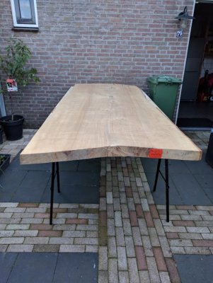

Ik heb de plaat hout afgelopen zaterdag opgehaald. Het goede nieuws: geen verdere scheuren. Ik was al door de houtdroger gewaarschuwd dat hij wel wat kromgetrokken was. Het had nog erger gekund, maar ik zit me nu toch het hoofd te breken wat het beste te doen. Eerst maar even een foto:
Don_Paul
3 apr 2008
308
40
Gouderak
De plaat ligt inmiddels (afgedekt) in mijn tuin; er moet teveel aan gebeuren om hem meteen binnen te leggen. Inladen bij de houtdroger ging prima, maar thuis heb ik helaas geen heftruck staan... En door het gewicht (200+ kg of zo) moet je overal goed over nadenken voordat je wat doet.
Dus een behoorlijke worstelpartij om hem op zijn plek te krijgen. Ik had een platenkarretje gehaald (HBM) maar had vergeten te controleren hoe hard de banden waren, dus toen we hem met zijn tweeen op zijn kant geworsteld hadden én van de wagen af hadden zakte de banden meteen zover in dat de as bijna over de grond ging. En toen de stoep op en de tuin ingeduwd - en de laatste worsteling was hem omhoog over twee schagen te krijgen. Het gekke met zo'n verplaatsing is dat alles die je eenvoudig inschat enorm tegenvalt, en alles waar je tegenop ziet valt mee.
En goed, toen lag hij - en wat nu?
De plaat is in het midden eigenlijk 'geknikt'. Er zit een vrij scherpe hoek in. Vanuit de hoek bemeten is de linker- en rechterkant eigenlijk nagenoeg recht gebleven, maar ze staan ten opzichte van elkaar duidelijk versprongen. De knik loopt over de hele lengte, niet exact overal op dezelfde plaats, maar wel redelijk in het midden. Als ik er een lat overheen leg zou er in het midden bijna 4 cm af moeten. Au! Dus, wat te doen?
De makkelijkste optie, de knik er uit tikken door er met mijn hand op te slaan bleek niet te werken :) Stomen en terugbuigen lijkt me ook niet echt een optie...
Ik kan nu eigenlijk twee opties verzinnen. Ik kan allereerst beginnen het hoge gedeelte in het midden wat af te vlakken (ik denk aan een frees met geleiders, of misschien met een electrische schaaf) en te kijken hoe het eruit ziet als dat midden vlak is. Dat de zijkanten dan een centimeter of 2 aflopen is misschien niet eens heel storend; het hoeft niet perfect glad, natuurlijk.
Een andere optie die ik kan verzinnen is om de plaat in het midden over de lengte door te zagen, en deze dan onderling recht te schaven en weer 'aan elkaar te lijmen. Maar ja, dat is natuurlijk wel heel zonde van zo'n mooi stuk hout, dan heb je wel een lijmnaad. Overigens ook een uitdaging om 8cm beuken te zagen, moet ik ergens een invalzaag lenen.
Suggesties zijn welkom...

Als je per se geen lijmnaad wil zou je ook de in het midden zoals hij op de foto ligt kunnen omdraaien, tot op 3 mm uithollen, zodat hij vanzelf recht gaat liggen, en dan de holte opvullen met hout/epoxy. Dan heb je de plaat recht zonder lijmnaad. Alleen aan de kopse kanten zie je dan wat, maar daar moet een mouw aan te passen zijn, plaat iets inkorten en klein stukje bewaren van beide kanten bijvoorbeeld?
Dit werkt natuurlijk alleen als de knik echt recht loopt en je daarna niet nog flink grof moet schuren waar je nog 3 mm hout hebt.

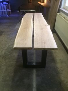

2 opties, wat je zelf voorstelt en dat is over lengte doorzagen en dan weer lijmen, maar je ziet ook wel vaak een tafelblad met bewust een kleine naad in het midden, gewoon open, effect is best mooi.
