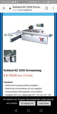

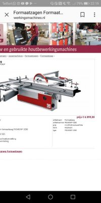

Hallo,
Ik ben van plan om dit najaar begin volgend jaar een grote werkplaats te bouwen(8 bij 6 meter) ik ben nu opzoek naar een formaatzaag(400 volt is eventueel aanwezig)
Eisen:
Makkelijk instelbaar
Voorritser
Zaagblad tot geleider minimaal 120cm
Grote roltafel(minimaal 250cm)
Budget max 10000 euro het liefst minder(BTW kan ivm bedrijf worden afgetrokken)
Ik heb al 2 zagen op het oog(zie foto's)

Over het budget en de voorgestelde machines: De robland is een machine die heel veel voorkomt als betaalbare paneelzaag, Belgische machine met goede prijs-kwaliteitsverhouding. De andere machine ken ik niet onmiddellijk. Indien je meer dan een paneelzaag alleen nodig hebt kan een grotere combi met bijvoorbeeld zaag & frees in één machine een optie zijn (b.v. Robland, Rojek, hammer in de prijsvriendelijke hoek, SCM, Casadeï, Felder 7reeks als het wat zwaarder en duurder mag). Als je alleen een grote paneelzaag nodig hebt, over 400 volt beschikt, en de toegang tot je werkplaats groot genoeg is, heb je ook op de tweedehandsmarkt heel wat mogelijkheden. Zo vind je bijvoorbeeld relatief recente machines van Altendorf vanaf 6000 - 7000 euro. Voor het genoemde budget kan je soms een F 45 vinden (zowat de industriestandaard in de paneelzagen). Het kan misschien een optie zijn om een onderhoudstechnicus te raadplegen bij de aankoop als je er zelf niet genoeg in thuis bent om een machine te keuren bij de aankoop en helemaal op punt te stellen.... De voorgestelde Robland (of varianten op deze machine, meestal met manuele verstellingen) vind je trouwens ook heel regelmatig tweedehands, is een veel voorkomende machine, tweedehandsprijs vanaf 3000 a 3500 voor een relatief recente machine.

Platen zagen en dikke balken schulpen? Dikke balken schulpen kan uiteraard ook met een goede lintzaag. Sterker nog, ik zou zeggen dat dat het betere gereedschap daarvoor is.
Als je de hele dag platen moet verzagen is een formaatzaag zeker het juiste gereedschap om aan te schaffen, maar zoals al aangegeven: het is een machine die veel ruimte inneemt. Tenzij je van plan bent om met grote platen (bijv. 305x122) te gaan werken zou ik echt geen 3200 model gaan kopen. Kijk liever naar een compacter model zoals een NXZ of E2500. Dat scheelt niet alleen geld, maar het bespaart ook veel ruimte. Stop die besparing liever in een steviger lintzaag, zodat je makkelijk balken kunt herzagen. Die kun je ook makkelijker verrijden, zodat je minder beperkt bent in de lengte qua zagen.
N.B. Holzmann zou ik overslaan: volgens mij is het meer een soort van HBM-achtig handelshuis, dat voor een groot deel Chinese apparatuur verkoopt. Het is de vraag of je gedurende langere tijd onderdelen voor die machines kunt krijgen.
