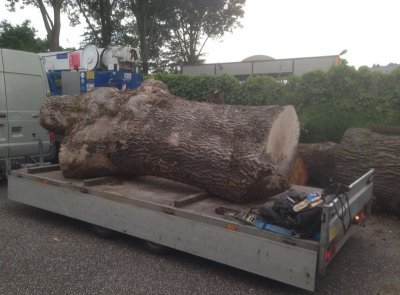

ik heb gisteren een grote boomstam opgehaald maar ik weet niet zeker wat voor soort het nou precies is.
Hopelijk zijn er hier mensen die er wat meer over kunnen vertellen.
De verkoper had hem gekregen van de gemeente als zijnde een eik en hij heeft de grote takken ook verkocht aan een zagerij als zijnde eik. Hij had zelf geen verstand van hout dus ging er begrijpelijk van uit dat het dus wel een eik moest zijn.
Ik heb geen enkele reden om aan zijn goede bedoelingen te twijfelen maar ik weet in ieder geval zeker dat het geen eik is, maar wat dan wel?
Mijn eerste gedachte gaat uit naar een Es, afgaande op de schors, de kleur van het hout, de neutrale geur, de breedte van het lichtere spinthout, al dan niet verkernd en de donkere (olijfes?) kern.
Het enige wat me doet twijfelen, zijn de golvende lijntjes tussen de jaarringen: dit ken ik ot nu toe alleen van een Iep. Dat lijkt kwa schors er ook enigszins op, heeft ook breed spint (maar niet zó breed) en donker kernhout.
Met het boek 'Understanding wood' erbij kwam ik er ook niet uit, alles lijkt op es maar niet die golvende banden. Dat zie ik echt alleen bij iep (en bij een bitternoot maar dat ken ik verder helemaal niet)
Wie heeft er een idee?

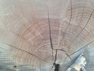

Het bovenste deel heb ik even snel met de bandschuur glad gemaakt om het beter te zien.
De boom is dik 100 jaar oud en ongeveer 100-120 cm doorsnede aan de voet.

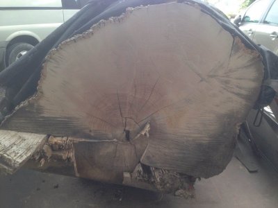

donkere kern, lijkt op olijfessen
licht hout aan de buitenkant, kleine scheuren zijn droogscheuren aangezien de stam al 3 maanden in de zon lag.

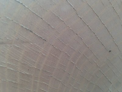

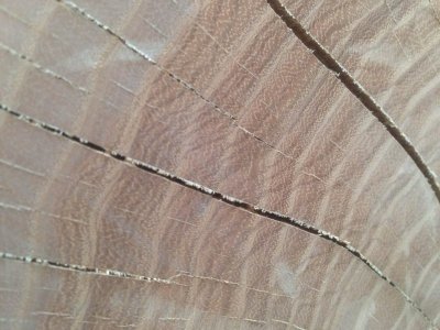

Hier zijn de golvende lijnen al een beetje te zien.

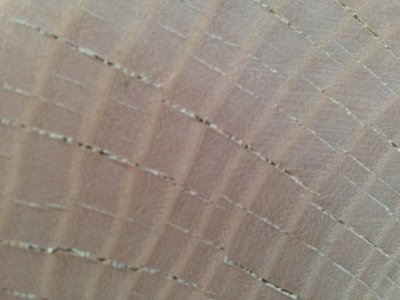

donker kernhout met duidelijke golvende lijnen. Er zijn ook nog extra golvende, bijna zwarte lijnen te zien die de jaarringen doorkruisen, daar snap ik helemaal niets van.
nog een closeup

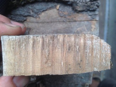

een stukje gespleten hout, minuscuul kleine stralen zichtbaar volgens mij.

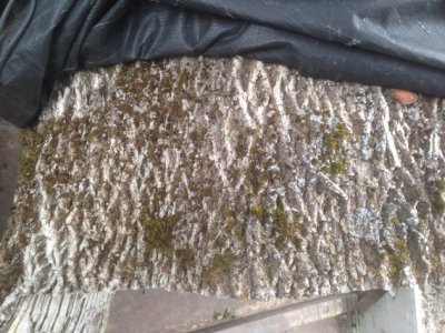

Een deel van schors, een beetje golvende lijnen die met elkaar kruisen, dat ken ik alleen van Es.

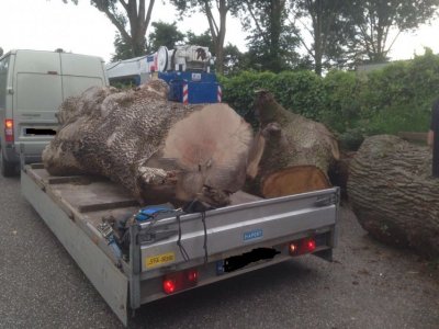

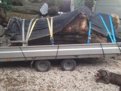

En het geheel.

Tussen de jaarringen zie ik kleinere groeiringen. Dat is een typisch kenmerk van iep. Vergelijk dat maar met de grove jaarringen van essen.
Voor mij dus iep.

Ik houd het voorlopig ook op essen nog, maar inderdaad, die 'tussen-groeiringen' laten me nog steeds twijfelen.

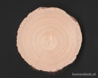

Ik denk ook Iep gezien kleur / structuur op het kopshout. Het essen dat ik ken is lichter van kleur.
Hier een nog niet geslachte Iep daaronder een Es.

De schors op jouw foto lijkt meer op deze. Toch Essen ?

Ik vind het ontzettend Es, het gekloofde stukje sowieso. De nerf is wat grillig maar de stam is ook grillig, de verkleuring in de kern lijkt erg op olijfes. Voor zover ik kernhout van iep ken is het erg licht van kleur en mogelijk wat klein voor zo'n grote stam diameter?

Afgaande op de schors lijkt het me es. De gladde stukken aan de kroon en het mos zijn typisch voor de bomen die ik ken.

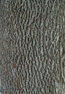

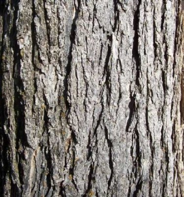

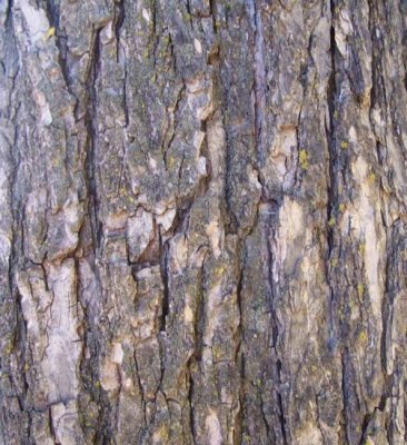

Bo, volgens mij is dit wel zeker een Es, en geen Iep, de hout kleur maar vooral de schors duid dit als een Es aan.
Hier enkele foto’s van Es en van Iepen shors, en Ik heb er nog enkele meer gemaakt van Iepen en essen bomen, en verschillende bomen zowel Iep als Es tot stukken gezaagd en ken de verschillen goed.
Essen schors.
Iepen schors en van dicht bij
