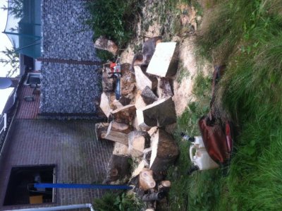

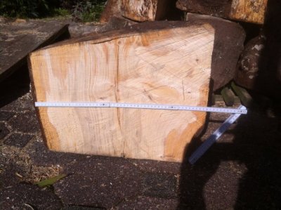

Hoi allemaal vandaag een beetje hout gaan ophalen
alleen de blokken vallen wat groter uit als gedacht
het is ook wat meer als ik nodig heb van 1 soort hout
en een beetje zonde om zo grote blokken allemaal te verzagen om schalen van max 30 cm te draaien :)
ik heb best veel werk gehad om de blokken uiteindelijk thuis te krijgen dus inplaats van het weggeven dacht ik waarom niet ruilen tegen ander hout waar ik schaaltjes van 20 cm tot 30 cm uitkrijg ik heb geen idee welke houtsoort het is
het is zowiezo spar of ceder er zitten hier en daar harsgangen
er zijn echt een paar enorme blokken bij het hout ligt al een jaar
alle blokken zijn vandaag gehalveerd door het hart
90% van de blokken had geen droogscheuren
het hout draaide best lekker
bij intrese laat maar weten mvg tom

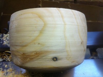

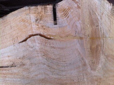

Hierbij nog enkele maten en foto's van de tekening in het hout
image.jpg Dit is een van de kleine stukken lol

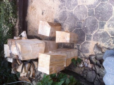

Aan blanks met wegzagen van slechte stukken
enkele stamdelen hebben nu nog vertakkingen die niet gebarsten zijn
hier maak ik morgen foto's van
als ik terug ben van de welverdiende sauna dag vandaag

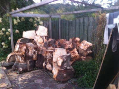

vandaag maar een afdakje gemaakt zodat het hout niet in de zon ligt
mvg tom

Tom, ik denk dat de meeste draaiers niet zo gek zijn op dit hout. Qua formaat lijkt het me prima, maar het is naaldhout.
Bij het draaien vliegt je de hars om de oren en je beitels zitten er ook onder. Als er daarna geschuurd moet worden loopt het schuurpapier ook onmiddellijk vol.
Misschien een andere bestemming ervoor kiezen.

Oke Pieter
bedankt voor de uitleg
is voor mij de eerste keer
na aanschaf van een degelijke draaibank dat ik beschik over dik hout
maar inderdaad bij het draaien word je nat voor mij niet zo heel anders als met ander nat hout
maar goed om te weten dat het niet idiaal hout is :)
blijft leuk om zo een vooraad oefenhout te hebben lol

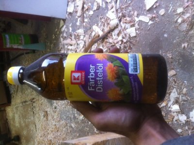

en een beetje distelolie op het schuurpapier en loopt niet meer vol
die gouden tip heb ik eens van Jan Hovens gehad
ik veeg de houtpulp me een tandeborstel terug uit het schuurpapier en kan het daardoor erg lang gebruiken
en ik heb geen rondvliegend stof
mvg tom

Volgens mijn vriendin te vinden in de kaufland suppermarkt
hier nog even een foto
Moesten er nog mensen zijn die te ver van duitsland wonen en het toch willen proberen
het zijn 2 liter flessen vast niet duur om op te sturen is een kleine moeite ik woon op 1 km van de grens :)
