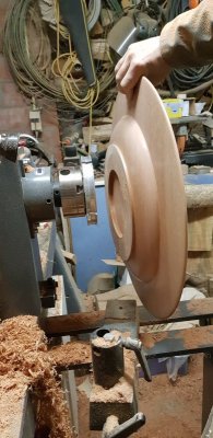

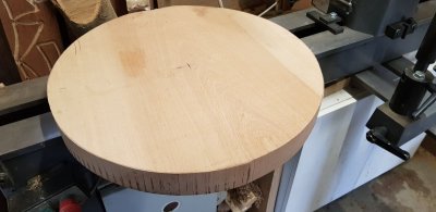

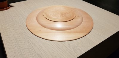

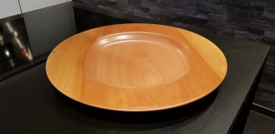

Het is nu al een heel ruime tijd dat ik nog eens een verslag gebracht heb over mijn houtdraaitechnieken.
Hier het afgewerkte resultaat en daarna de werkwijze hoe het van een ruw stuk tot een afgewerkt bord gekomen is.
De diameter is 540 mm x 55 mm hoogte.

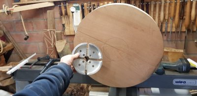

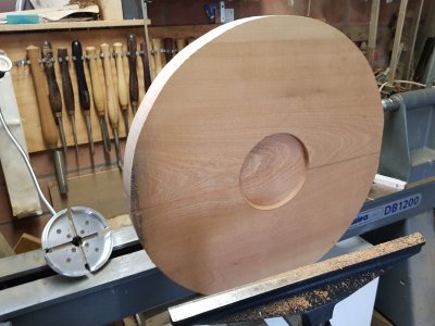

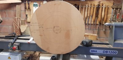

De startfase. de schijf werd gezaagd uit een rest boolhout van diambi.
Ik heb het maximum eruit gehaald van de plankbreedte.

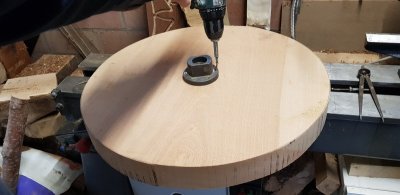

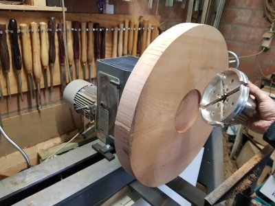

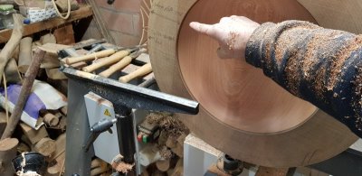

Een vaste fles aftekenen, vastschroeven aan het werkstuk en het werkstuk op de draaibank plaatsen.
Door de grootte van het stuk moest de draaiinrichting naar de voorkant van mijn draaibank gericht worden.

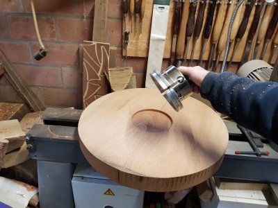

Een holte indraaien van een 10-tal mm diepte om een klauwkop erin te kunnen spannen.
Deze kant zal dan ook de onderkant van het bord worden.
Het geheel wordt van de draaibank los gedraaid en de vaste fles moet eraf geschroefd worden.
Het werkstuk omdraaien en de klaukop opspannen in de gedraaide holte.

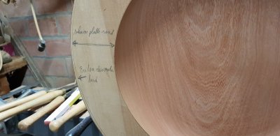

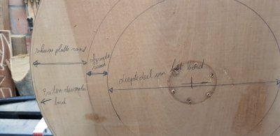

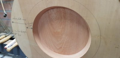

De basisverdelingen op het werkstuk aftekenen.
sirjacobsd
27 feb 2014
2.795
44

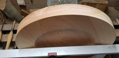

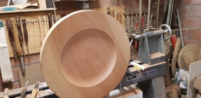

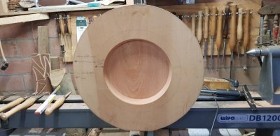

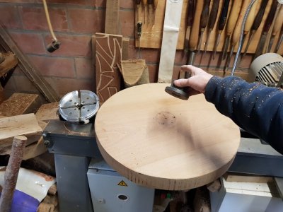

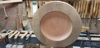

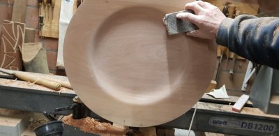

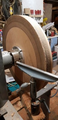

Het platte gedeelte van het bord tot op diepte draaien.
Het afgeronde gedeelte draaien.
Het schuine gedeelte aftekenen en wegdraaien.
Het ganse voorvlak die nu al in zijn vorm staat schuren tot korrel 400.

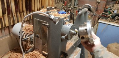

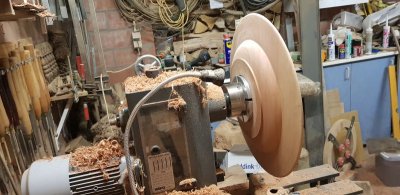

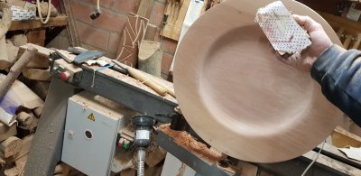

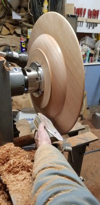

De schuine kant die zich aan de achterkant zal vormen aftekenen.
De schuine kant achteraan wegdraaien en ook de afgeronde kant.
De schaaldikte moet overal een 6 mm dikte worden.
De achterkant schuren tot korrel 400.
Het werkstuk van de klauwkop doen en de klauwkop van de draaibank nemen.

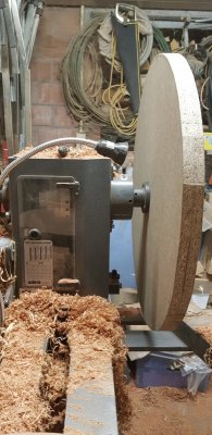

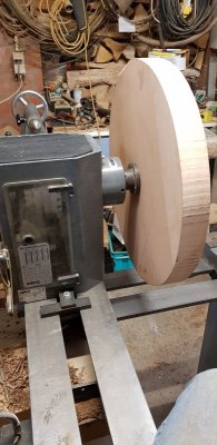

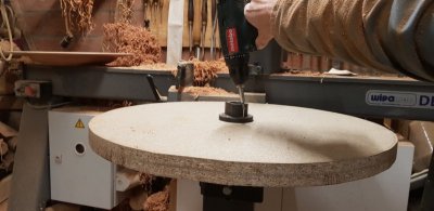

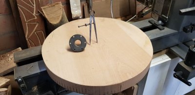

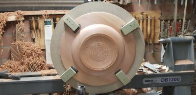

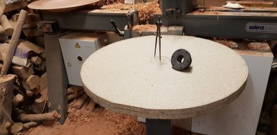

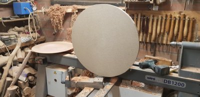

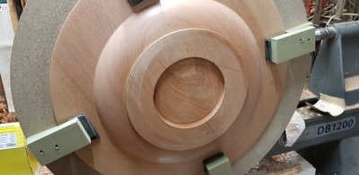

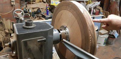

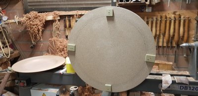

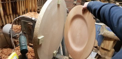

Een restje van 2 op elkaar gelijmde stukken spaanderplaat van +/ 650 mm x 650 mm x 18 mm brut rond uitzagen met de lintzaag en weer een vaste flens opschroeven.
Het geheel mag dan ook weer op de draaibank geplaatst worden.
20181106_190040.jpg 20181106_190630.jpg20181106_191017.jpg20181106_191037.jpg

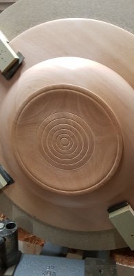

De spaanderplaat-plateau wat ronddraaien zodanig dat de slag er wat uit is door het brut uit te zagen.

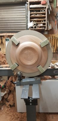

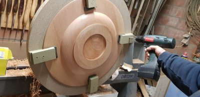

Daarna wordt de correcte diameter van het bord op de spaanderplaat-plateau afgetekend.

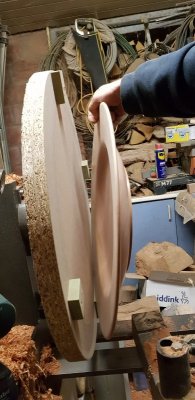

Er worden kleine restjes van MDF 18 mm exact op de afgetekende lijn geschroefd.
Zo kan het bord niet meer zijdelings gaan bewegen.
Op die opgeschroefde MDf-blokje worden er nog eens restjes van MDf geschroefd met telkens wat rubberstukjes die drukken op het bord.
Zo ligt het bord perfect vast en heb je geen beschadigingen om de achterkant te kunnen afwerken.

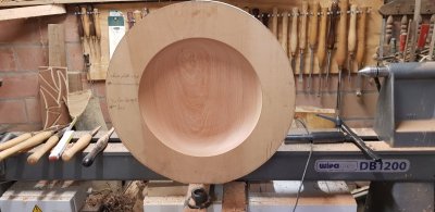

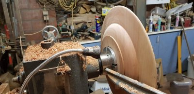

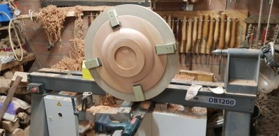

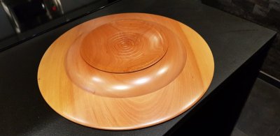

De onderkant nu in vorm draaien.
Ik heb ervoor gekozen dat het ook lichtjes afgerond is met wat V-groefjes erin getrokken.
Dit oogt veel mooier vind ik persoonlijk.
De achterkant moet van mij evengoed afgewerkt zijn als de voorkant.
De rest van de achterkant schuren tot korrel 440 en alles mag van de draaibank genomen worden.
Het bord is dan volledig af om nog de afwerkingslaag erop te plaatsen

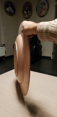

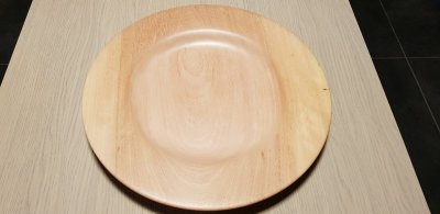

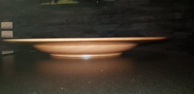

En ze me hier eens staan op mijn pantoffels samen met mijn groot bord.
Het bord werd 2 lagen in een poriënvuller geplaatst en ook 2 lagen vernis op cellulose basis.
Hopelijk heb je er iets vanop gestoken.

Heel knap! Ik vind zeker ook de tekening in de voet erg mooi, al ga je die niet vaak zien natuurlijk :rolleyes:
Bedankt voor de reactie.
Mocht ik mijn stuk omgekeerd gelegd hebben in de startfase, dan was alles weg qua tekening.
Daar heb ik zeker over nagedacht hoor.

Ik snap alleen niet goed waarom je er voor kiest om de achterkant pas vorm te geven als deze naar de vaste kop toegekeerd is. Het lijkt me toch dat je daar in het begin, als de opspanplaat er nog aan zit en je het reces draait, veel beter bij kunt.
