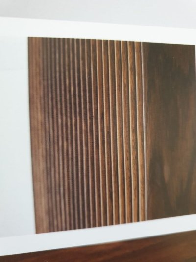

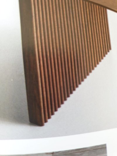

Hallo allemaal,
Ik ben bezig met het bouwen van een eetkamer tafel.
Ik wil 2 brede poten maken met een geribbeld oppervlak.
Heeft iemand een idee hoe dit het beste aan te pakken?
Ik dacht zelf aan een bovenfrees maar kan geen freesbits vinden met dergelijke vorm(wel veel holprofiel frezen, geen bol profiel frezen)

De groeven kun je met een frees of een schaaf maken. De afronding van de opstaande randen zou ik met m'n combinatieschaaf en het juiste profiel doen.
Een freesbit voor het afronden ga je niet vinden. Ga maar na, hoe wil je dat doen met een ronddraaiend snijvlak? Maar wat wel zou kunnen is niet de opstaande randen afronden, maar juist tussen de groeven werken. Dan kun je wel met een afrondprofiel aan de slag.

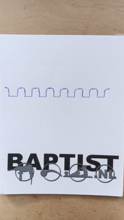

Waar zien jullie hoe dit profiel er uit moet gaan zien? Ik zie nergens een aanzicht van de kopse kant.

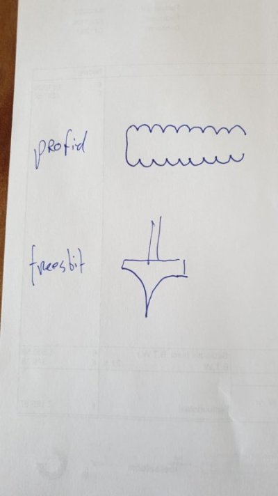

Voor een freesbit dacht ik aan onderstaande vorm, met 2 keer frezen heb je dan één bolling.

Theoretisch zou het wel kunnen maar je moet dan in een ander vlak denken. Bovenfrees onder de tafel en net zoals een topie. Idee als een verlijmfrees. Gezien de afmetingen totaal niet mogelijk met een bovenfrees.
Het idee van een verlijmfrees is inderdaad wat ik nodig heb, alleen moet de bit dan een kwartslag gedraaid zijn om het hele vlak te kunnen frezen.
Wellicht zijn er voor een vlakschaafmachine messen met deze vorm te vinden?

Ik denk dat zo'n punt op nul laten uitkomen met zo'n scherpe hoek niet sterk genoeg is. Mijn freesmes dat er het dichtste bij komt , maakt bolletjes met een R van 4 en een puntje met een rechte onderkant van 3mm. 3 bolletjes per gang. Het is een freesmes voor een Dewalt radiaalzaag.

Als je dit gaat doen met het model frees die bernard43 voorstelt moet je wel goed nadenken of je geleiding goed genoeg is. Je ziet heel snel alle fouten. Met een incra freestafel gaat dat, anders moet je denken aan vaste maat om de boel te laten verspringen.
