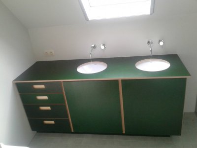

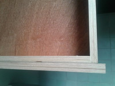

Het badkamermeubel is opgeleverd.
Geen bloed. Wel zweet & tranen van ontgoocheling en blijdschap.
Allesbehalve makkelijk materiaal.
Vooral omdat het opppervlak van de betonplex zeer kwetsbaar is.
HPL op mpx kwam niet in aanmerking - ook niet voor het bovenblad - , omdat de kleur te eenvormig is.
Tja, als de geelgroene vlam van de betonplex je te pakken heeft . . .
Dank aan iedereen voor zijn bijdrage.
En hop naar de volgende uitdaging !
