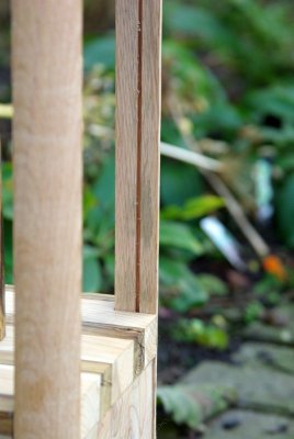

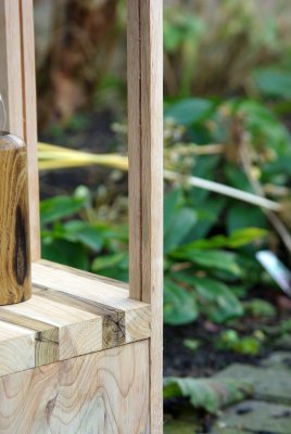

Foutje gemaakt, in 4 staanders heb ik groeven gezaagd en daarna verbonden met 4 paneeltjes.
Nadat het gelijmd is kwam ik erachter dat 1 groef te smal is.
Hoe kan ik deze groef op de juiste breedte maken.
Het liggende plankje kan er nog af, net als het dak.
Staanders zijn uit eiken.

Dat is een leuke uitdaging...
Aangezien ik alleen handgereedschap heb, zou ik eerst de correcte breedte aftekenen met een markeermes. Die snede vervolgens dieper maken en daarna voorzichtig uitbeitelen. Daarmee kun je het goed strak krijgen, maar je hebt wel scherpe spullen en een hoop geduld en rust nodig.
Vermoedelijk kan iemand met de juiste PowerTools het sneller...
Succes ermee!

Mechanisch gereedschap wat ik bezit, kan het uitstekend mee, als het niet in elkaar zit.
Dus ik denk dat het inderdaad deze manier van werken wordt.
Hoeft maar 1mm breder te worden
(hoop geduld en rust nodig.) dit is het probleem ook.

Ik heb zelf nog wel een kleine sponningschaaf van veritas waarmee het middelste stuk iig wat sneller kan. Maar de uiteinden zal je dan nog steeds met de beitel moeten doen.

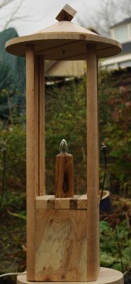

Heb je nog een foto van de hele kast? Ik ben wel benieuwd.

Met een smalle beitel in de juiste maat zelf een soort sponningneusschaaf improviseren voor het laatste stukje. Stukje beuken oid, schuin doorboren, uitsteken en de beitel er in vastklemmen met een wigje. Na iedere gang een tikje met de hamer. Eventueel een zijgeleidertje improviseren. Wel wat werk, het duurt even, maar het werkt (sprak hij uit ervaring, je hebt niet het patent op dit soort fout :eek: )
Ik meen me zelfs te herinneren dat er hier een draadje bestaat over geïmproviseerde schaafjes mbv beitels, maar ik kan het niet vinden.
Succes!!
Groet, Rob.
PS: Als de groef niet in het zicht ligt zou ik verder niet moeilijk doen maar gewoon de breedste beitel nemen die ik kon vinden en de nodige breedte bijsteken.

Of 2 latjes op groefbreedte van elkaar op de stijl klemmen en daar met een boor met de diameter vd groef tussendoor "frezen", ik denk dat wel wil doordat er al een groef zit, maar natuurlijk eerst even proberen op een proefstukje(met het groefje erin wat ook in stijl zit natuurlijk.).
matrex-online
27 feb 2013
278
het plankje wat erin komt afschaven met een schaafmachine? Lijkt mij makkelijker dat de sleuf breder maken, zeker als het netjes moet...

Bjorn, je brengt mij op een idee.
Een accuboor, zet er een haakse aandrijving op en in de haakse aandrijving een freesje
Voor de duidelijkheid, de staanders zitten 170mm van elkaar, dan wordt het gereedschap al gauw erg lang.
Rob, leuk die foutjes, schrale troost, iedereen overkomt het wel.
Wim wat is een Fein?
Het is nog niet klaar, maar ik zal morgen een foto van het geheel maken.
Er komt geen plankje in, maar glas.

Als de staanders 170 mm van elkaar zitten heb je niet veel ruimte, maar een boormachine kan je natuurlijk ook scheef houden. Ik zou een paar stukjes hout op de dikte vd bestaande groef zagen, in de groef schuiven, paar vulstukjes erop tot de maat van de groef die je wilt hebben en hier aan beide kanten een lat aan klemmen. Geheel ook nog een keer tegen de stander aan klemmen, frezen/boren, de vulstukken verzetten en dat ook frezen.
