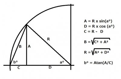

Ik ben met de opbouw van de mancave bezig, nu wil ik berekenen hoeveel de hoek (of andersom)
klopt het dat elke 1 graden een verschuiving geeft van 1,74 graden (=
Als ik uitga van een radius van 1 meter, dan is de diameter 2 meter, dat is een omtrek van 628cm, gedeeld door 360 graden dan kom ik op 1.74

Bedoel je dat je de verplaatsing tussen het einde van een radius van 1m wilt bepalen bij een hoekverdraaiing van 1 graad?
In dat geval is het sommetje simpel: (2r x PI) / 360
Maar dat had je zelf ook al door.

Ik had een tekening gemaakt, en de maten daarin beschreven, ik moest alleen nog het aantal graden terug rekenen
De staande balk/wand word 176cm hoog, ik wilde 10 cm naar binnen, dus ik moest even rekenen...

Die berekenen je niet op jouw manier.... ik herinner me SOS CAS TOA....
Jouw rechte zijde is 176, de korte zijde 10cm. Via Pythagoras bereken je dan dat de la ge (schuine zijde) de wortel van 10^2 + 176^2 = Wortel 31076 = 176,28
De Cosinus van de hoek tussen de 176 en 176,28 is dan 176/176.28 - 0.9984
(CAS is namelijk de Cosinus van een hoek = de aanliggende zijde (176) / de schuine zijde (176,28) )
De hoek is dan in graden 3.23
De onderste hoek 86.77 graden

en wat er niet instaat.... van het getal dat je berekend naar het aantal graden gaat via de Inverse Sinus/Cosinus/Tangens functie op je rekenmachine of in Excel. Op je rekenmachine op je iPhone (scherm draaien zodat je de wetenschappelijke calculator krijgt) de 2nd functie en dan Sinus/Cosinus/Tangens.
