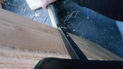

Ik heb al diverse plankjes gezaagd maar ik krijg het niet voor elkaar om onder de juiste hoeken te zagen
hoe kan ik het beste deze plankjes aftekenen ik moet namelijk 2x een schuinte afzagen van elke zijde van de plank
het kwartje valt gewoon niet ik heb een zweihaak en gradenboog om af te tekenen -)

de schuinte van de breedste kant van de plank is volgens mij wel goed maar de schuinte op de smalle kant daar gaat het elke keer fout
zodra ik het plankje er tegen aan houd sluit het niet strak op elkaar aan
ik weet dus niet onder welke hoek ik de smalle kant moet zagen

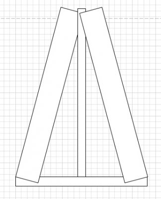

volgens mij bedoel je dit heb ik gelijk? zo bepaal je de zaaghoek met hulp latjes (van de smalle kant)
ps kijk niet naar de blauwe lijn het zwarte hulpmiddel zit precies op de juiste maat waar de planken komen

Kun je niet gewoon de lengte van de planken opmeten, aan de voor en achterkant. Dus van de ene staander naar de andere, bij de afgetekende strepen. De 2 lengtes uitzetten op een plank, symetrisch tov het midden.

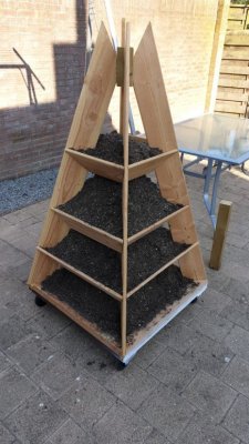

Gewoon trial and error :)aardbeientoren visio1.jpg
Als je een onderbouw maakt van 80 bij 80 en steigerplanken gebruikt van 150 bij 20 , zou je een hoek van 75 graden nodig hebben. Ik maak de volgende met een steunbalk van 7 cm in het midden, zoals op de tekening.
