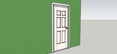

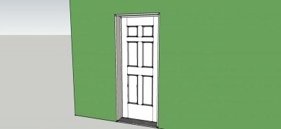

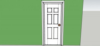

Na jaren werk nadert de verbouwing van mijn huis eindelijk haar einde. Voor de bovenverdieping ga ik vijf Engelse six-panel-doors maken.
Hieronder enkele afbeeldingen van wat het zou moeten worden:
Ik ben hiervoor op zoek naar de meest geschikte houtsoort.
Volgens mij zou het hout in de mate van het mogelijke aan de volgende eisen moeten voldoen:
- Stabiel (Zo weinig mogelijk werkend)
- Liefst niet té zwaar
- Liefst niet te duur
De kleur en het uiterlijk van de vezels spelen weinig rol, want ik wil ze toch afwerken met sealer en witte lak.
Alvast bedankt! :eek:

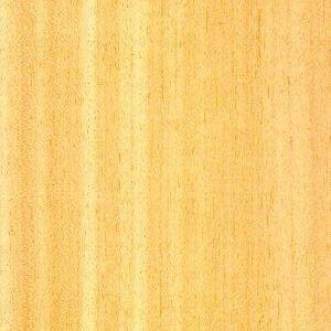

Abachi of Ayous is licht, zacht, zeer stabiel qua vervormingen, krimp en zet praktisch niet uit éénmaal het droog is.
De kostprijs is vergelijkbaar met grenen.
Bij grenen kunnen er na het schaven barsten ontstaan en bij abachi of ayous heb je dit niet.

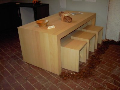

Op school heeft er een leerling een tafel gemaakt met een 6-tal zitbankjes erbij voor in een veranda. Daar kunnen de temperaturen zeker verschillen op een korte tijd.
Deze tafel en bankjes veranderen niet.
Hiervan een foto.

Je kan veel informatie vinden van deze houtsoort via internet.
Deze houtsoort moet zeker goed geschuurd worden met fijn schuurpapier om een zachte gladde afwerking te hebben.
Je moet zeker niet bang zijn van harsen die wel voorkomen bij grenen.
