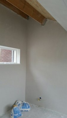

Hallo allemaal,
ik ben bezig met de verbouwing van de zolder. Ik heb een 'nieuwbouw' woning uit 2003 waar men bij de bouw op de zolder saaie, maar natuurlijk wel nuttige gordingen heeft geplaatst. Deze zitten in het zicht en nu heb ik het idee opgevat om deze te bekleden met bijv. Eiken om ze een mooiere en robuustere uitstraling te geven. Kunnen jullie mij tips geven hoe ik dit het beste kan doen en welk hout hiervoor geschikt is? Ik denk zelf aan ruwe eiken planken oid.
Alvast bedankt voor de hulp!
Hier een foto zodat het iets duidelijker is wat ik bedoel :)
Ik zal morgen even een duidelijkere foto maken, is nu te donker.

Jij wil een bikisting hebben om de balk heen denk ik. Beter dan de hoeken afschuinen en samen laten komen in een hoek, laat de planken haaks blijven en de naad vermommen in een profilering langs de hoeken, wat minder opvallende is.
De planken koud tegen elkaar, maar hou er rekening mee dat de gordingen waarschijnlijk niet recht zijn, het ligt eraan welke pannen op het dak liggen, met beton pannen even de gordingen controleren met een touwtje of ze recht zijn.

Gewoon wat overmaat nemen aan de onderzijde om evt. Kruip op te kunnen vangen. In verstek kan prima, gewoon woodmax en een stevige tacker en het blijft gewoon heel.
