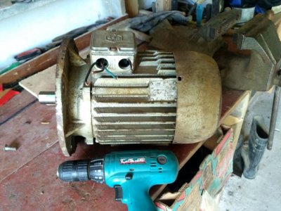

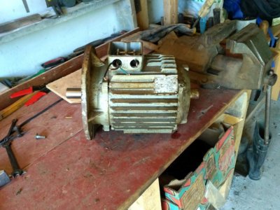

Het is een oude industriele fan motor is mij verteld door de verkoper (30 euro)

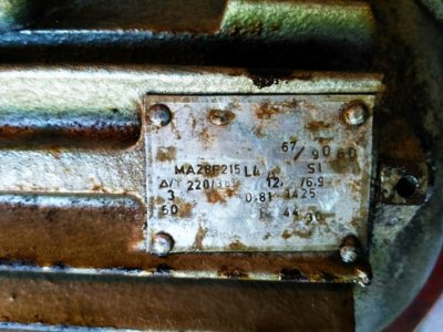

Wat ik van het motor plaatje begrijp is dat ik

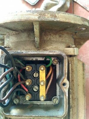

-230 volt zou kunnen aansluiten met een driehoek verbinding
-400 volt normaal ster aansluiting
-Het is een S1 klasse motor wat continu zou kunnen draaien maar ik zag dat de fan niet in de motor behuizing zit. Uitsluitend een losse schacht.
-50 hz
-1425 rpm
Wat is nu het vermogen is dat 3? 0,81? of 6.9?

Je hebt een drie fase draaistroommotor van 3 kw . De koelvin mist, dus bij langdurige zware belasting zal hij erg warm worden.

Je bedoelt waarschijnlijk 230 in driehoek en 400 in ster.
Spoelspanning moet 220-230 volt zijn.
