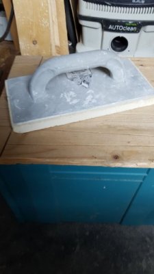

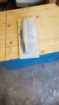

Omdat ik nog geen push guard heb voor mijn vlakvandikte bank ging ik eens stropen op het grote boze internet in een zoektocht of de elfen onder het maanlicht een of ander geniaal idee hadden gepost. En jawel. Een pushblok van een stuk tegelzetters gereedschap :) Kleiner gemaakt met de lintzaag en vandaag gebruikt en werkt erg goed. Goede grip op het hout zonder het hout te beschadigen.
Onderstaand gratis van vriend gekregen die stucadoor is. Ga zelf nog 2e aanschaffen en ben ik klaar. Je kan ze ook gebruiken bij het verspanen op de lintzaag bij hoge werkstukken.
Ja je kan ze ook compleet zelf van hout maken zie deze website: http://www.startwoodworking.com/post/push-blocks-jointer

Een houten schuurbord kost 4 euro. Daar sla je een hand vol koploze spijkertjes door heen en die knip je aan de andere kant af.

Ik heb het schuurbord voorzien van schuurpapier (what's in a name) zodat ik er mee kan schuren en het schuurpapier zorgt ook voor goede grip

Heb ik ook geprobeerd, maar met afgeknipte nageltjes had ik meer grip. Ik gebruik ze ook voor contour freeswerk.
