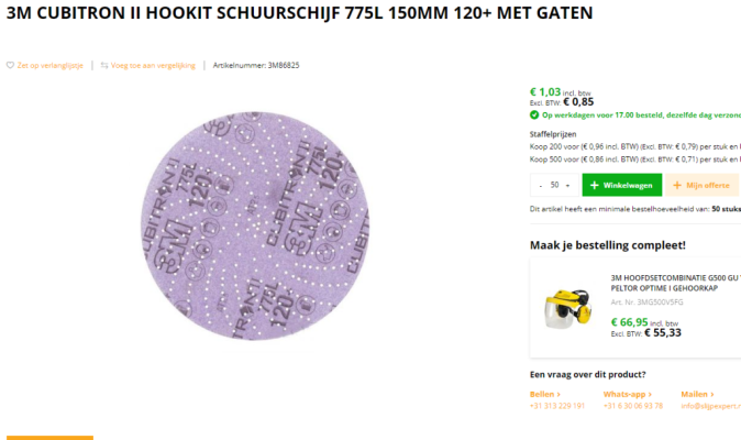

Jammergenoeg minimum aantal is 50 stuks, wordt het zo’n € 40.
Eigenlijk zoek ik de “schuurpapier” versie met lijmrug of klittebandrug.
Toch waardeer ik de moeite die je deed om dat op te zoeken.
vr gr quatorze

9.862
3.471
Je kan ze bij hbm in 125mm met klittenband gewoon per stuk bestellen. Tot korrel 400.
vr gr quatorze
ik heb nog wel wat liggen in 150mm, korrel 80 en 120. wil je er een paar overnemen om te proberen?
edit: met dit gatenpatroon
