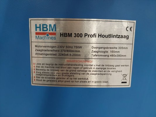

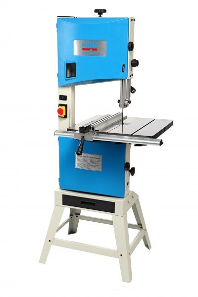

Ik heb een HBM 300 profi houtlintzaagmachine. Heeft een 750 Watt motor, zaagsellade, stofafzuiging, ledverlichting, zaagspanningsindicator en snelspanhendel (de beide laatste zijn bijzonder handig!). Werkt prima, zaagt recht en ook onder een hoek en is relatief stil. De bijgeleverde zaag kan gelijk weg. Ik heb lintzagen van Axminister gekocht. Ook daar ben ik erg tevreden over!
Ps.
Ook met mijn metaaldraaibank, metaallintzaag, schuurmachine, Tig-lasapparaat en kolomboormachine van HBM ben ik erg blij. Oké als je er dagelijks veel uren mee werkt zal je verschil merken. Maar voor de hobbyist prima! Ik gebruik ze zeer regelmatig en zonder klachten. :)
