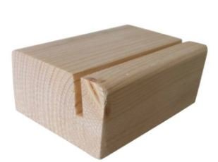

Goedemorgen,
Waarschijnlijk een hele simpele vraag voor de leden van dit forum.
Ik wil graag in onze kinderkamers wat kleine posters neerzetten in onderstaande posterhouders.
Dit lijkt me heel simpel zelf te maken met een latje van de bouwmarkt. Maar hoe krijg je daar een mooie rechte gleuf in onder een kleine hoek? (Zonder gebruik van heel duur gereedschap)
Ik zie jullie suggesties graag tegemoet.
Heb je geen cirkelzaag of bovenfrees? als het niet te lang is dan zou je het er met de handzaag uit kunnen zagen, een laatste optie is, in delen maken en lijmen.
Bekijk bijlage Tekening1.pdf
Bart85
12 jul 2016
10
Ik heb geen cirkelzaag of bovenfrees.
Met de handzaag kan ik wel even proberen. Ben alleen bang dat het dan niet mooi recht gaat worden.

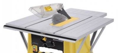

Het zal wel vloeken zijn op dit forum, maar als je heel duur gereedschap niet hebt\kunt betalen, waarom dan geen budgetmerk? Met een invalcirkelzaag en goede werkbank zou je dit uit kunnen zagen.
@Bart, als je er twee latjes op klemt, dat geeft een geleiding aan de zaag, dat moet m.i. toch lukken?

Hij moet ook nog schuin zagen he. Met een machine kun je de hoek instellen, met een handzaag lijkt me dat lastiger om het ook nog eens recht te doen.

als je in de buurt van Ruurlo woont, stuur maar een pb. Dan mag je ze wel even op mijn zaagtafel zagen.
groeten, Bas
