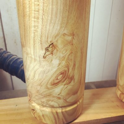

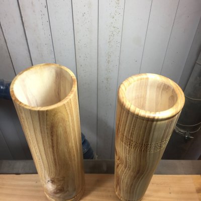

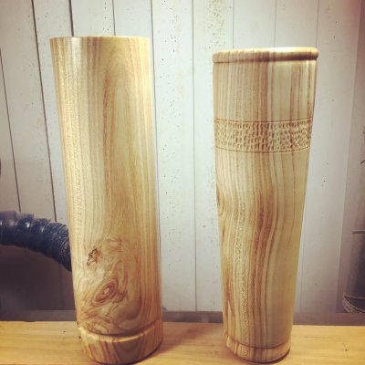

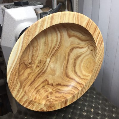

Via Isaac Verster heb ik een stamdeel Gleditsia op de kop getikt en ben daar enkele werkstukken uit aan het maken. Twee vazen (plm 34 * 10 cm) en enkele schalen. ik heb nog meer hout staan dus er volgt nog wel wat meer, misschien een bolvormig beeld of zo. Prachtig hout en een verrukkelijke geur. De schalen zijn met het Coring systeem van Oneway gesneden. De kleinste daarvan is nu vrijwel af (21 * 5,5 cm). De grotere ligt nog voorgedraaid te wachten op betere tijden.
Afwerking is met Steinert Drechsleroel. Binnenzijde van de vazen wordt met Fasspech behandeld.

Mooi draaiwerk en prachtig hout. Heb je de decoratie met de Dremel gemaakt?
Waarderingen: wijk0983

Ik heb het opgepikt van Benoît Averly, een houtkunstenaar uit Frankrijk. Kijk maar eens op zijn website of op Instagram.

Hoi Hans,
Tjonge wat een prachtig hout 😲.
Als het hout zo mooi getekend is behoeft het maar weinig bewerking.
Het bord of de schaal is grandioos. Hoe heb je de vazen uitgehold ? met een Forstner boor in de draaibank ?.
Groet Edwin
Edwin,
inderdaad, uitgeboord met 55 mm tot 28 cm diep en daarna verwijd tot plm 80 mm bovenaan met een speciaal uitholapparaat (in feite een lange uitholschraper die op twee punten en draaibaar wordt ondersteund). Inwendig geschuurd met Kirjes hulpstuk. De schaal is van dezelfde stam als de vazen, alleen kernhout en door de schaal vorm zie je een wilde tekening tevoorschijn komen. Vandaag of morgen werk ik een grote schaal af en daar zie je zowel kernhout als saphout, net als bij de vazen.Voor de vazen werkt die combi wel grappig omdat ze nat zijn gedraaid en daardoor iets buigen in de hoogte en afwijken van de ronde doorsnede bij het drogen.
