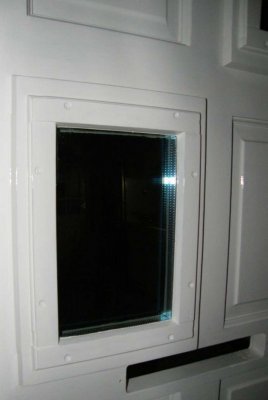

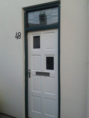

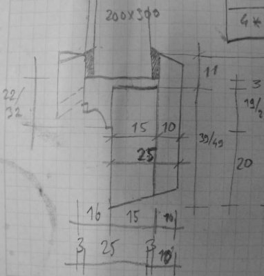

In m'n merbau voordeur heb ik twee paneeltjes vervangen door glas. Ik had twee dubbelglas-monsters van 200x300mm, dus de afmetingen van het gat moest ik hierop aanpassen. Het gat viel in het paneeltje. @Woodworkpro heeft de merbau latjes aan me verstrekt. Ik heb ook meteen een driepuntssluiting erin gezet.

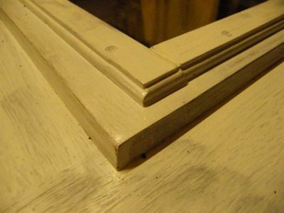

Detail van de toegevoegde latjes, na één laag grondverf. De glaslat is voorzien van een profieltje, zodat het minder massief oogt en er een beetje authentiek uitziet. Ik heb de schroeven gewoon in het zicht gelaten.

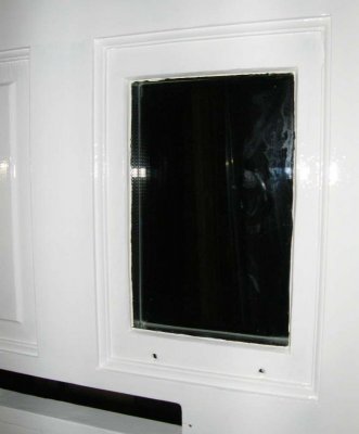

De buitenkant, incl. twee afwateringsgaatjes
De binnenkant

Hangt de 8 van 48 op zijn kop of ligt dit aan mij?
Je bent de eerste die dit opvalt (zegt). Ik vond het wel mooi passen bij deze 4, en het moet niet te voorspelbaar worden :) Het zijn cijfers van de Kruitvat, die ik met hammerite gespoten heb.
Ik zou de glaslatten op de hoeken in verstek gezaagd hebben, makkelijker dan contramallen en een profiel aan de kopse kant frezen.
Dat in verstek heb ik eerlijk gezegd niet eens aan gedacht. Maakt me ook niet echt uit. Is trouwens bij glaslatten ook niet gebruikelijk. En er is niets gecontramald, het zijn losse latjes. Anders valt het glas niet te plaatsen.
Dat aan de kopse kant frezen was geen succes trouwens. Maar dat draagt bij aan het authentieke karakter...

Opdekglaslatten in 99 % van de gevallen in verstek. Deze zijn normaal gesproken afgeschuind zodat er geen water op blijft staan, dan is een verstek de makkelijkste verbinding cq aansluiting.
Kleine latjes merbau aan de kopse kant frezen valt inderdaad niet mee, het beste kan je dan aan beide zijden 2 even dikke plankjes
klemmen en deze mee frezen.
