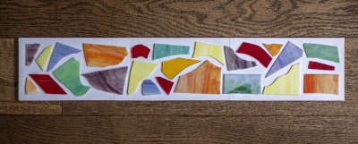

Het project is gestart met het uitzoeken en het plaatsen van het glas op een witte ondergrond.
Die witte ondergrond is nodig omdat alle stukjes individueel digitaal overgetrokken moesten worden.

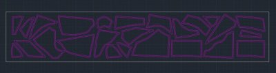

Hiervoor is eerst de foto zodanig bewerkt dat er een duidelijke contour van de stukjes overbleef.
Daarna de contour overgetrokken en opgeslagen als DXF. Ik heb met diverse programma's geprobeerd om de contour automatisch te laten bepalen (o.a. photoshop=> Filter=> Stylize=>Trace contour en Inkscape=>trace bitmap), maar het beste resultaat kreeg ik toch gewoon met Autocad en een simpele polyline. Mooie strakke baan die jezelf in de hand hebt.

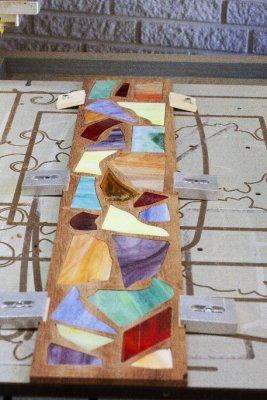

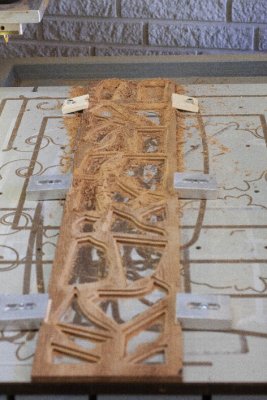

Vervolgens de Gcode gegenereerd en het spulletje op de machine geplaatst.

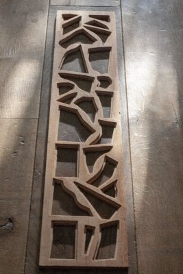

Op de machine zelf testen of alles past. Het werkstuk is ingeklemd gehouden zodat het nulpunt niet verloren ging. Hierdoor was het mogelijk om correcties uit te kunnen voeren.

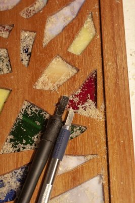

Daarna natuurlijk schuren en "ontstoffen"

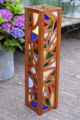

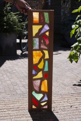

En tenslotte van het zonnetje gebruik gemaakt om het eindresultaat beter te kunnen zien.

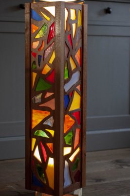

Alle vier de zijden van de lamp zijn gefreesd, en alle stukjes glas zijn op hun plaats gelijmd in de siliconenkit. Een lekker werkje om de overtollige uitgeharde kit weer van het glas en het hout af te krijgen. Kostte me wel een aantal uren.
De 4 zijden even voor de foto in de sponningen gezet om een idee te krijgen van het uiteindelijke resultaat.
Maar het wordt tenslotte een lamp, dus provisorisch wat licht aangebracht

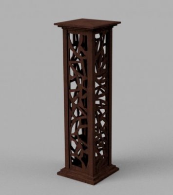

Volgende stap in het proces wordt bodem en dakje en zal er ongeveer zo uit komen te zien.
(ik wilde het glas ook in het model in Fusion 360 opnemen, maar dat vond m'n notebook niet zo leuk ;-) )

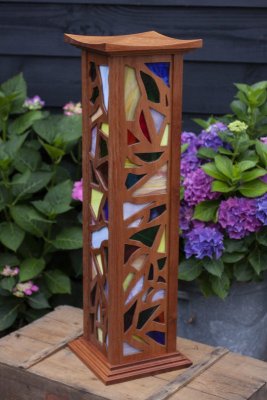

Deze tip ga ik zeker gebruiken. Het houten gedeelte van de lamp is nu helemaal klaar en nu is het licht aan de beurt. Dat zullen inderdaad ledstrips op aluminium gaan worden.

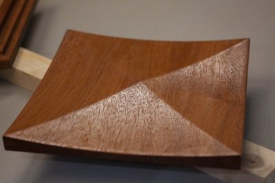

Gisteravond de bodem en het dakje gefreesd. Om er nog een speels tintje aan te geven, heb ik er een soort van Japans dakje van gemaakt.
Met als eindresultaat
