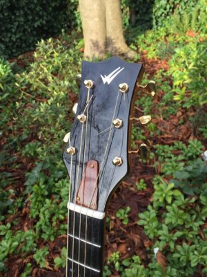

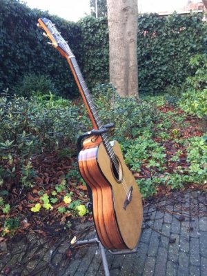

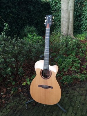

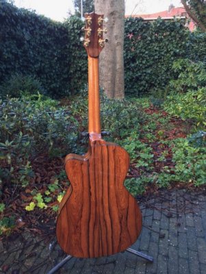

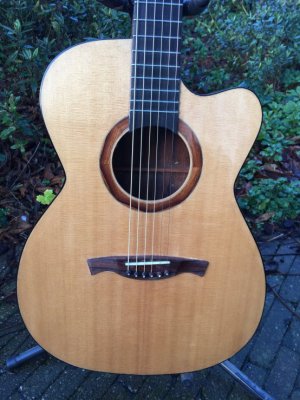

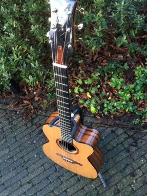

Na een worsteling van 1,5 jaar was ik nog steeds niet tevreden over dit project.
Ik was vooral ontevreden over de kleur van de zijkanten, die veel te donker geworden waren (te hoge temperatuur gebruikt bij het buigen?)
De leverancier was zo vriendelijke om nieuwe plankjes te sturen,
Ze hebben heel knap aan de hand van een foto bij passende plankjes voor me geselecteerd.
16-08-2015 Gitaar weer uit elkaar gehaald en opnieuw begonnen en nu is hij echt af!
Madagascar palissander kast en brug de randen zijn van ebben hout. Mahonie hals met ebben toets en een speciaal ebben kopplaatje uit Zwolle ;-) .
