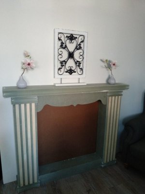

Ik heb van de week nog dit gemaakt.
Alles met de pinnailer
verstekhoeken 12mm mdf
sierlijsten om het blad en de poten,strippen op de voorkant van de poten.
Een vierkant moet ook wel lukken als je maar lijmt.
