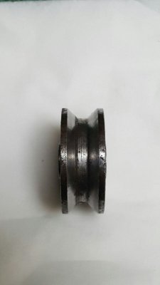

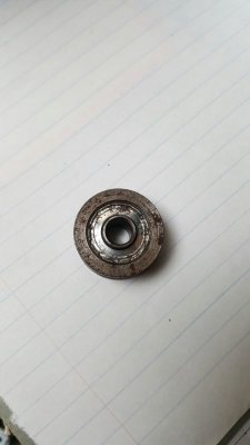

Hallo iedereen,
Voor mijn Shopmate radiaal armzaag ben ik opzoek naar 4 nieuwe v-groef lagers voor de sliding cariage (bij gebrek aan een duidelijke nederlandse benaming) echter loop ik overal tegen muren aan zeker omdat ik geen flauw benul van lagertechniek heb. bij meerdere lagerhandelaren heb ik al te horen gekregen dat de lagers waar ik naar opzoek ben teveel afwijken van de nederlandse/europese maten. Is er iemand die me in de goede richting kan wijzen waar ik wellicht de volgende lagers kan vinden?
De lagers hebben de volgende maten:
Buiten diameter: 28.4mm (1-1/8?)
Asmaat: 8mm
Dikte: 11.1 mm
Voor wat betreft de v groef, deze is op het platte punt circa 2mm breed en heeft daar een omtrek van 23.5mm

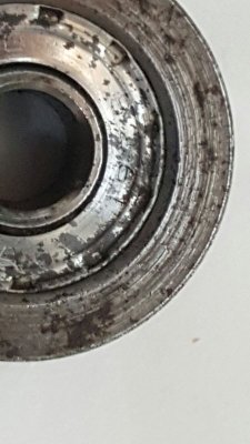

Op het lager kan ik vaag de volgende tekst onderscheiden:
USA NICE 8261
Kan iemand mij hier verder mee helpen?

Als je zoekt op shopmate carriage bearings krijg je meerdere aanbieders. Kosten 25 dollar per stuk. Houd er met bestellen rekening mee dat je als je pech hebt, je nog invoerrechten over het totaalbedrag van lagers en verzendkosten moet betalen en leuker kunnen we het niet maken, over dat totaal nog btw. Als je voor het gemak de dollarprijs maal 2 doet kom je meestal redelijk uit.

moet je eens op de site van abf kijken zit in roosendaal en die hebben behoorlijk wat.Maar is het geen los lager in een loopwiel met v groef?
