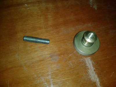

Beste leden,
ik heb vorige week een Stanley Bailey no.4 schaaf met gegroefde zool (made in England) gekocht voor €25 op 2dehands.be. Roest verwijderen viel goed mee (was redelijk oppervlakkig) en alle onderdelen zijn intact behalve de schroef waar de stoelmoer (de wieltje) op draait. De schroefdraad is namelijk te zwaar beschadigd, waardoor het omhoog en omlaag zetten van de beitel met het wieltje heel stroef gaat :( Vervanging vinden in een doe-het-zelf zaak is vrijwel onmogelijk, aangezien het geen metrische maat is en bovendien nog eens linksdraaiende draad.
Ik ben al gaan horen bij een Fabory winkel, en daar konden ze me niet verder helpen. Ook bij Ducotools hadden ze geen onderdelen op voorraad. Nu zou ik natuurlijk wel onderdelen kunnen bestellen in Amerika, maar geef toe, het klinkt een beetje idioot om meer te betalen voor een schroef dan voor de ganse schaaf. Kan iemand van jullie me uit de nood helpen?
groetjes,
Stijn
Nog even een fotootje. Schroef is 31mm lang, 9/32 inch diameter (7,14 mm) en 24 t.p.i (threads per inch)

Nee, dat denk ik niet. Ik zie geen zichtbare schade binnenin de stelschroef in ieder geval. Op de foto is het wellicht moeilijk te zien, maar de rechterhelft van de schroef is serieus geplet, waardoor ik hem niet meer in de kikker gedraaid krijg. En als ik hem omdraai lukt het ook niet meer om de stelschroef erop te draaien.

bedankt om het na te kijken voor me. Ik had het inderdaad wel snel door dat je je vergist had van naam :) Ondertussen heb ik nog een mailtje gekregen van Baptist dat het wel een heel eind zou kunnen duren voor ze weer zo'n setje onderdelen binnenkrijgen. Misschien moet ik eens horen bij iemand die een metaaldraaibank heeft. Kennen jullie zo iemand, eventueel hier op het forum?
