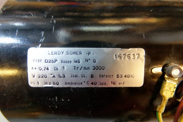

De aandrijfmotor van mijn Inca Universal Compact 341.017 is overleden...
Wie heeft er nog een liggen of een goed advies voor een vervangingsmotor? De oude is niet meer leverbaar. Dit is de originele.

Even de as opmeten, bij sommige oudere motoren is dit een niet gestandaardiseerde maat. Als het wel een standaard maat is kan elke elektromotor leverancier zo'n motor leveren. Als de asmaat afwijkt, zal je ook een andere poelie nodig hebben.

Het is een beetje vreemde constructie bij de bestaande motor. Om een gelijkaardige motor te vinden gaat moeilijk zijn. Ook de overbrenging met een brede, platte riem is niet gebruikelijk. Maar voor zover ik weet is bij deze zaagtafeltjes de motor volledig onafhankelijk van de machine. De zaagtafel is een los geheel dat op een onderstel wordt gemonteerd. De motor is dan naar keuze, net als zijn ophanging. Mogelijk zijn er wat aanpassingen nodig om een nieuwe motor passend te maken.

Het lijkt er op dat deze inca vanuit de fabriek geleverd is met een voet waar de motor in zit. Zodat je een compleet werkende machine op een werkblad kan schroeven. Bij veel inca's die je ziet, zit een houten op de grond staande voet, waar dan de motor in hangt. Bij die uitvoeringen kan je heel simpel de motor vervangen.

Dat klopt. DE tafel waar het machine op staat aanpassen, en dan met een eenvoudige V-snaar verbinden

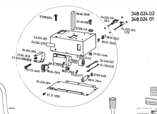

bij de Compact zit de motor geintegreerd in de basis, in tegenstelling tot de andere modellen
en bij Incamachines kun je nog een nieuwe bestellen aan een astronomische prijs (58.14.2542)
