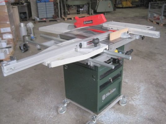

Voor mijn Metabo tafelzaag zoek ik nog een
TAFELBLADVERBREDING
VOOR : Metabo
MAGNUM Tk 1688
EAN: 4007430426376
BESTELNUMMER 31389
Graag tips of een aanbieding of een linkje.
Oscar f1
14 feb 2015
48
Alkmaar
ik zoek de verbreding,
rechts van het zaagblad.
daar zit het profiel aan waar de verstelbare aanslag in valt.

Als ik even in mag haken op dit topic.
Vraag voor de ervaringsdeskundigen hier; als je zo een zaagmachine koopt wat is dan het meest gewenst, de slede of de verbreding aan de rechterzijde?
En je mag niet beide;)
Ik vind dat namelijk moeilijk kiezen, net als een zorgverzekering weet ik niet of ik komend jaar het ene of het andere nodig ga hebben.
En volgens mij valt het niet mee om dit soort dingen naderhand bij te kopen (sorry TS)?
Je zou natuurlijk voor de tafelverbreding zelf iets kunnen fabrieken met een pianoscharnier en een multiplex blad?
En dan voor dat deel een aparte houten langsgeleider met ingefreesd meetlint?
Oscar f1
14 feb 2015
48
Alkmaar
Als je grotere panelen zaagt dan 40 cm is een verbreding echt een noodzaak.
De rails geleiding is alleen interessant als je vaak speciale hoeken wilt zagen (traptreden bijvoorbeeld)
Mecânico
1 feb 2021
30
Maar als je dan een paneel van zeg maar 45 cm haaks af moet zagen? Of is daar dan een truc voor?
De standaard afkorthoek die door zo een sleuf in de tafel glijdt zal toch ook niet verder terug kunnen dan 40 cm?
